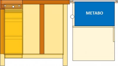

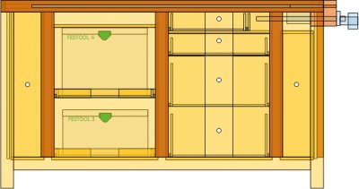

De ruimte onder de werkbank daar heb ik overnagedacht en heb alles uitgetekend in Visio op de zaagtafel na.
Met de ruimte die ik overhou daar neem ik genoegen mee en dit is voor mij ruim voldoende.
Heb allen gaten en ruimtes goed benut.
Overigens is het niet mijn bedoeling om perminent tools op te bergen in of onder de werkbank heb alles op zolder liggen/staan in men walk in closet.
Na het hobbyen stal ik alles en wordt de garage weer een stalling voor onze fietsen. Opgeruimt staat netjes.

Dit wordt mijn werkbank dit is mijn basistafel.
In de werkblad rand komt een T-Track rail.
De donker bruine balken daar komen gaten in te zitten zodat ik hier "pucks" in kan plaatsen.
Bouw is gestart en dit wordt gemaakt van Berkenmix multiplex- niet zichtbare delen underlayent- donkere stukken dat wordt hardhout.
Balken/poten ben ik reeds aan het zagen van plankjes Berken multiplex 45g verstek gezaagd dit vormt dan een balk met een kopsmaat van 60x60.

Dit is het zij aanzicht de zaagtafel is niet uitgewerkt maar dan hebben jullie een idee wat ik bedoel.
Na het hobbyen rol ik de rechter tafel onder mijn basistafel
