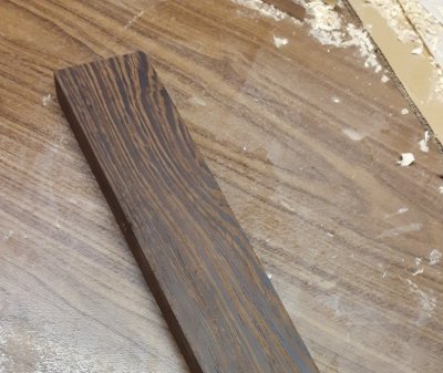

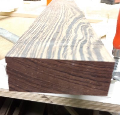

Dit hout komt uit een oude winkelinventaris en is al een jaar of dertig geleden gesloopt.
ik kreeg een hele stapel van dit hout en volgens de schenker zou dit wengé moeten zijn.
Klopt dit ?
Fred

Kan ook Panga Panga zijn of Thinwin.
Deze drie soorten lijken heel sterk op elkaar
Millettia stuhlmannii (Panga Panga)
Millettia pendula (Thinwin)
Millettia laurentii(Wengé)
tuoh
Wengé verbleekt in het zonlicht, terwijl Panga Panga verdonkerd in die omstandigheden. De getoonde foto lijkt mij geen Wengé te zijn trouwens maar wel Panga Panga, deze houtsoort werd in de jaren '70 en '80 veel gebruikt als vervanger van Wengé hier ten lande wegens wat goedkoper.
bert1991
13 okt 2009
375
9
West Vlaanderen
En als ik me niet vergis heb je bij het schaven van panga panga hier en daar gele stippels in je hout, een soort kalk denk ik
