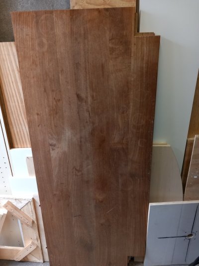

Wellicht kan iemand mij vertellen welke houtsoort dit is.
Afgezaagd
21 mrt 2023
80
24
Alkmaar
Beste,
Kan iemand mij vertellen welk hout dit is ?
Ik heb een stuk van 60x140 afgezaagd van een oude afgedankte tafel en dit geschuurd en opnieuw gelakt. Ik ben voornemens de rest te hergebruiken.
Alvast enorm bedankt.
Jurriaan
1 jul 2009
3.515
921
Beneden Leeuwen
www.houtenschalen.nl
Met alle respect, de foto is schuin, het midden is een vlek van licht en het onderwerp is best ver (te ver) van de camera af.
Kortom, een foto van dichtbij en een foto van het kopshout (de korte rand) zouden helpen.
Net zoals informatie die je ook hebt: is het opvallend licht of zwaar hout? Ruikt het bij het zagen ergens naar?
Op dit moment zou mijn gok zijn, dat het kersenhout is.

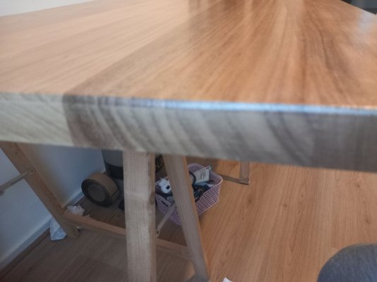

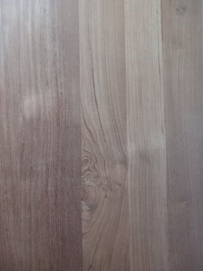

Mijn excuses en hartelijk dank voor de tips.
Het blad is erg zwaar. Het was in oorspronkelijke vorm van 1,40 bij 1,40 niet alleen te tillen.
Tijdens het zagen en bewerken komt er een licht rood zaagsel vanaf en ruikt het wat zoet.
Hopelijk zijn de foto's die ik net nog even genomen heb wat duidelijker anders vanmiddag na het werk nog een keer maken.
In ieder geval alvast enorm bedankt voor het meedenken.
Ik had zelf getracht door wat te vergelijken middels internet om tot een conclusie te komen maar dat is best lastig voor deze leek.
Mvgr. Afgezaagd

Dank alom!
Zelf snap ik soms niet zo goed waarom mensen zulke meubels weg doen.
Hier nog een foto van het resterende stuk van het blad.
Met vriendelijke groet,
Afgezaagd.

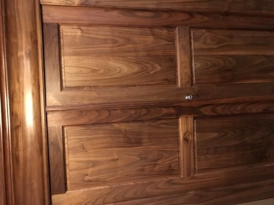

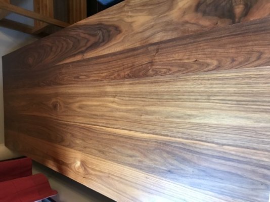

5.132
1.465
Volgens mij ook (Europees) noten inderdaad. Het is te licht om Amerikaans te zijn.
Amerikaans noten wordt lichter als het aan daglicht wordt blootgesteld.
Dit zijn foto's van een bureel en kast die ik 15 jaar geleden uit Amerikaans noten heb gemaakt. Oorspronkelijk had het hout ook zijn typisch zwarte kleur. Nu is het eerder lichtbruin.
