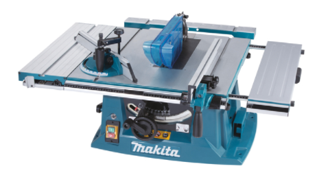

je lijkt best af te zijn met een tafelzaag waarin een (T-)groef voor dwarse geleiding zit & zonder onderstel, want dat heb je voor jouw afmetingen niet nodig
de meeste merken bieden die aan
met 700 euro budget heb je een ruime keuze
bv deze van makita aan 450
ook dewalt haalt op dit forum hoge punten
