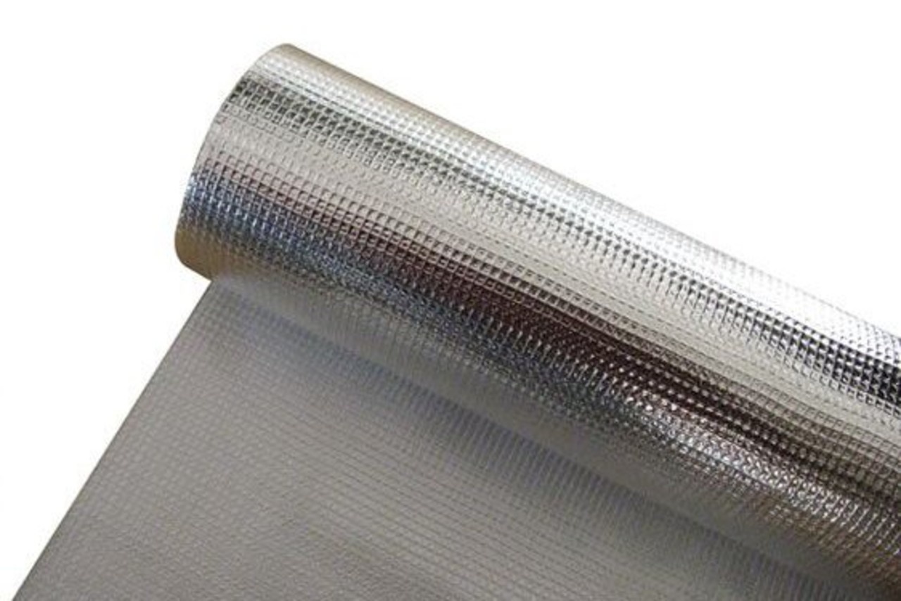

Ik overweeg deze ook, waarom heb je er eigenlijk alu folie onder liggen ?
de vloer is in de winter erg koud (beton) ik heb een electrische verwarming en deze folie kaatst de warmte terug en zorgd meteen voor een dampdichte laag zodat er geen vocht optrekt.
Tot nu to werkt het perfect.
De folie is bedoeld om onder electrische vloerverwarming te leggen.
