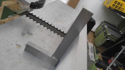

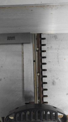

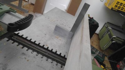

Ik heb nu de EB thuis staan. Allebei de tafels staan haaks op de geleider *na wat stelwerk*, dus ik neem aan dat de tafel niet krom is. Het lijkt alsof de as net iets schever staat dan de geleider, maar misschien kan ik de geleider nog wat bijstellen? De botte beitels heb ik vervangen met bijgeleverde nieuwe beitels alleen kunnen zij nog wel een klein beetje stelwerk gebruiken. Ik heb het idee dat één mes net niet helemaal parallel aan de tafel loopt, nu hebben we het over een tiende MM. Overigens moeten beide messen op exact de zelfde hoogte zitten als elkaar?
Of de messen hierna ook parallel zijn aan de vandikte bank tafel heb ik geen idee van.
