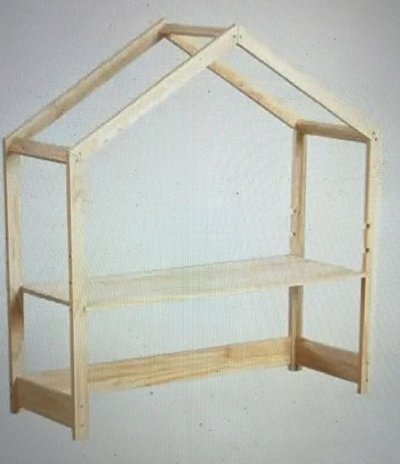

Ik moet binnenkort een kinderbureau maken naar onderstaand voorbeeld.
Het blad heb ik al, een eiken blad 1,50 meter x 60 cm (2e foto) Ik wil het de ombouw (het huisje met vurenhout maken en zwart beitsen.
In het voorbeeld en ook bij andere voorbeelden die ik vind worden schroeven gebruikt in kops hout, ik heb daar geen goed gevoel bij.
Welke verbindingen zouden jullie gebruiken voor de ombouw en welke houtmaat ?

Je hebt me aan het denken gezet.
Mijn idee nu is halfhout verbindingen. In de balkjes een stuk draadstang inlijmen. Gaten op de verbindingspunten, en dan met een dopmoer of een hulsmoer vastzetten.

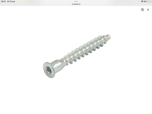

bedankt voor je aanbod, neem aan dat je deze bedoeld. Daar heb ik er ook nog diverse van.
Maar ik wil juist niet alles koud in elkaar schroeven zoals op het voorbeeld. Deze schroeven zijn 55 lang, ik wil mijn profielen ook wat dikker maken, 35 of 40 mm, dan zouden deze ook te kort zijn.
