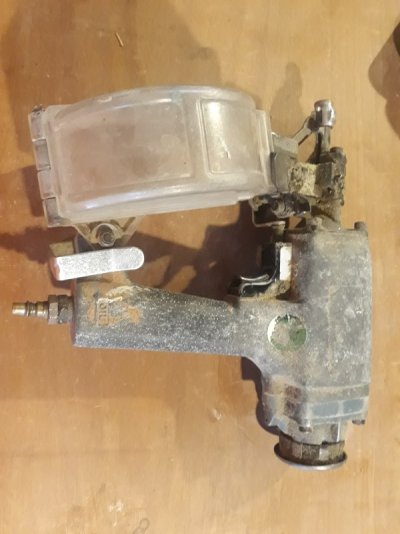

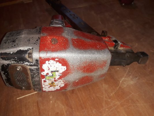

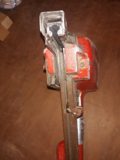

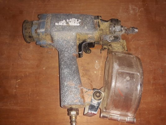

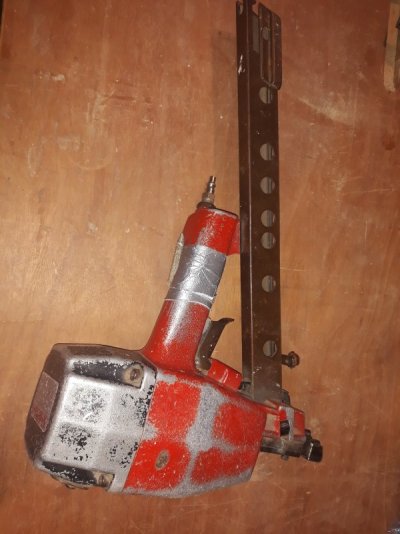

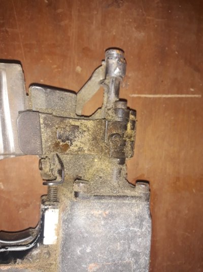

Goedemorgen,
Ik heb twee pneumatische tackers gekocht via een veilingsite.
Nu weet ik niet welke type en maat brads of nagels ik kan gebruiken voor welke machine. Zou iemand mee kunnen kijken op de foto's? Alvast dank.

Zitten er helemaal geen nagel of brads bij? Dan kan je nog wat opmeten. Merk en of type anders kan het een lastig verhaal worden.
9.816
3.451
De rode lijkt een haubold RN90, daar gaan spijkerstrips 23 gr in met spijkers tot 90 mm, die gele gaan spijkers op rol in. vermoedelijk tot 55 mm lengte. Maar dat is moeilijk te zeggen vanaf een foto.
9.816
3.451
Als je gereedschap gebruikt, gaat de verf er af. Zegt weinig over de werking. Dit zijn beide tackers uit het hoogste segment, geen hobby spul.
