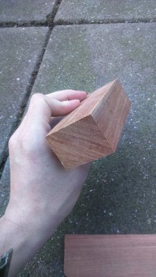

Zoals vele andere ben ook ik begonnen aan het maken van een kistje om monstertjes in te verzamelen.
Nu is het kistje bijna af en heb ik vandaag van alle soorten hout dat ik had liggen plakjes gezaagd.
Er zitten alleen 3 stuken tussen waarvan ik niet weet wat het is, hopelijk hebben jullie een idee.
stuk 1: afkomstig van een hardhouten pallet. Hierop worden bankirai borderrollen geleverd, het lijkt er erg op maar lijkt roder.

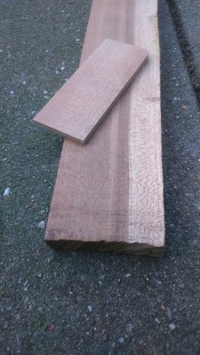

Stuk 2: Het is qua gewicht erg licht hout en glimt van nature behoorlijk, dit is niet erg goed te zie op de foto.

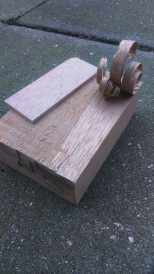

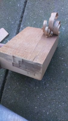

stuk 3:

Azobe is het zeker niet.
Ten eerste wordt gezegd dat het hout erg licht is en ten tweede zie je als je goed kijkt er spiegels in zitten en dat heeft Azobe niet.
Wat het wel is? Niet te zeggen van een foto.

Voor wat betreft nr 1 zou ik zeggen Merbau, Zowel Bangkirai als Merbau komen uit gebeiden rond Zo-Azië.
Nummer 2 lijkt op Red Meranti, maar het zou evengoed iets anders kunnen zijn.
En nummer 3 lijkt verdacht veel op Plataan, vanwege de spiegels

1: lijkt mij geen azobe, ik heb ook een blok liggen. Maar het is veel rooder dan Azobe
2: lijkt qua structuur op meranti, maar ziet er wel bleek uit
3: lijkt iets plantaan achtigs, kwam structuur, maar ik durf het niet met zekerheid te zeggen
