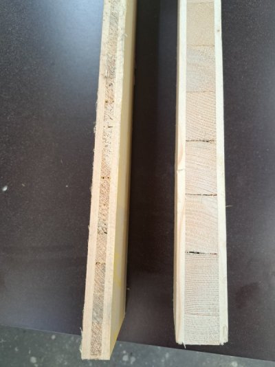

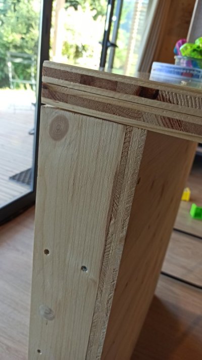

Welke soort plaat is dit?
peveer
6 apr 2023
16
25
Haarlem
In ons vakantiehuis in de Ardennen hebben ze dit soort plaat materiaal gebruikt van 3 dikke lagen hout op elkaar geperst. Weet iemand wat voor soort multiplex(?) dit is?
    62,5 KB · Weergaven: 56
jorisvh
in de Ardennen
Ik zal dat je in Haarlem zit dus had enkel merken doorgegeven, maar als je het in België nodig hebt, is het wel nuttig dat ik potentiële leveranciers meegeef:
  • Eurabo (Gent, Ronse), Binderholz, Novatop
  • Martens Hout (Schoten, Kontich, Leuven): Nordpan
  • Houthandel Vercruysse (bij Kortrijk): Tilly

Vroeger was dat meubelplaat. In bekistingen word dit overigens ook vaak gebruikt.
Stabilo is ook een merknaam die word gebruikt. Een leverancier van platen voor interieurbouw hebben ze deze platen meestal

Dit soort platen is in nederland ook steeds beter verkrijgbaar
@rolandvs meubelplaat is een dunne laag geschild fineer met daar tussen latjes die platen zijn sterk in de richting van de lattjes.
Drie (of meer) lagen platen zijn sterk in de richtig van de buitenste lagen deze lagen zijn ook vaak dikker dan de lagen in de andere richting
3 of 4 mm is geen fineer volgens mij.
Dit is een verbeterde versie ervan.
Ik heb de platen ook regelmatig.
3so worden ze ook genoemd.
Word bij ons gebruikt voor bekistingen en steigers die mee omhoog gaan tijdens bouw.
Volgens mij worden deze platen ook veel gebruikt voor horizontale toepassingen ivm doorbuigen
