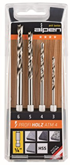

Kwam van bijvoorbeeld Alpen of Rotec geen setjes met zeskant tegen.
die bestaan
of de prijs beter is dan aparte boren, kan ik niet vertellen
een 8 mm van alpen heb ik nog niet gezien
alpen 603002100 HSS machine houtspiraalboor professioneel hout, 603002100 zeskantschacht, Ø 3 | 4 | 5 | 6 mm als 4-delige set in kunststof cassette​
