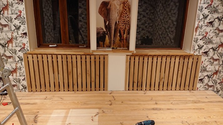

Ik heb uit massief eikenhout twee vensterbanken gemaakt en uit eiken schaaflatten twee radiator ombouwen gemaakt.
De vensterbanken wil ik graag blind schroeven vanaf de onderzijde zodat ze verwijderbaar blijven. Ook de radiatorombouwen zou ik graag met schroeven in elkaar zetten, echter welke schroeven gebruik ik hier het beste voor?
Verzinkte woodies, RVS, gesulfateerde snelbouwschroeven... Dr Google geeft gemengde antwoorden dus dan vraag ik het liever aan de experten hier ter plaatse!
Groetjes Geert

Na de inspiratie voor de radiatorombouw gevonden te hebben in het draadje van martinus86, (beter goed gejat dan slecht verzonnen) mijn exemplaren ook afgemaakt. Nu nog blank, maar worden nog in de vloerolie gezet. Ook de eiken vensterbanken en ingewerkte kast zijn afgewerkt. En uiteindelijk toch maar alles met rvs vastgezet. Foto is genomen toen nog niet alles was afgewerkt.
