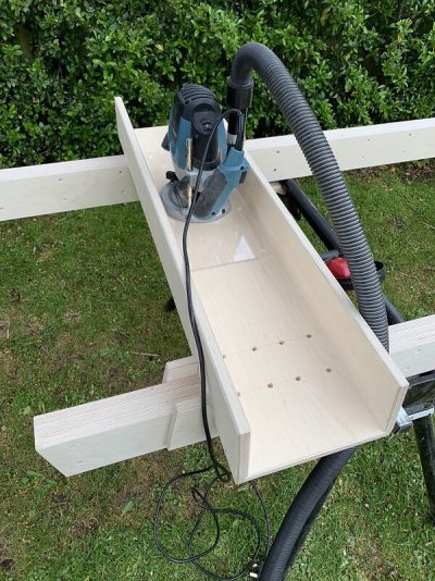

Je kunt portaal voor je bovenfrees maken en zo een perfect vlak creëren. Werkt perfect kost alleen wat tijd en geduld om het stevig en nauwkeurig te maken.
