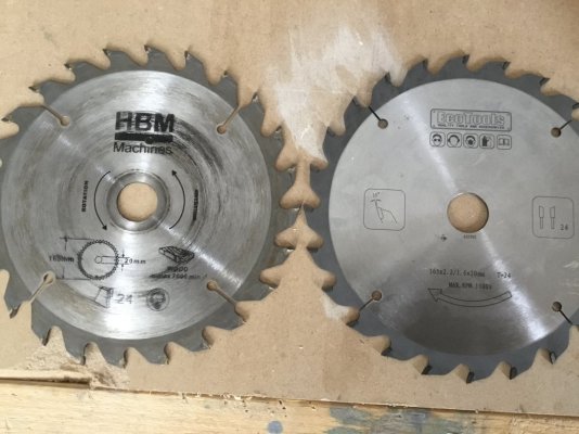

Hallo,
ik heb een invalzaag nu heb ik bij ecotools een ander zaagblad gekocht. Wat denk je de tanden staan de andere kant op. Als je uitgaat van de gegevens die op het blad staan Want je kunt hem altijd omdraaien. Maar een invalzaag beweegt naar voren welke richting meten dan de tanden staan. Roterend van je af of roterend naar je toe.

Volgens mij zijn ze allebei goed.
Op de foto staan de draairichting van beide bladen linksom. Goed kijken naar de pijl op het blad en naar de tandvorm. Anders wordt het een nieuwe bril voor mij.

Sorry, ik zie het probleem niet. Wanneer je de bladen in dezelfde richting legt staan de pijlen toch ook in dezelfde richting.

Op beide bladen is de rotatierichting correct aangegeven. Het enige verschil is dat bij het ene blad (hbm) de opdruk aan de 'buitenkant' van je invalzaag komt, en bij het andere blad (ecotools) aan de 'binnenkant'.

Volgens mij zijn ze allebei fout !!!
Bij een invulzaag zou je mijn inziens een zaagblad moeten nemen dat gelijk is aan een afkortzaag en dus met een tandhoek die minder scherp is. Volgens mij zijn dit allebei zagen voor een cirkelzaag / tafelzaag en niet voor een invalzaag of afkortzaag.

Klopt maar ik ben een beginner. Dus ik leg ze op tafel en dan denk je hij is fout. Maar je hebt gelijk gewoon omdraaien.
Maar beginner of niet , om iets te vergelijken zorg je toch best dat zoveel mogelijk parameters hetzelfde zíjn.
Dus tanden van de twee bladen in dezelfde richting.

Nee. Een invalzaag is - vooral - een schulpzaag en platenzaag. Het blad moet dan ook een blad zijn voor schulpen en platenzagen, niet een afkortblad. Sterker nog, afkorten van balken met een invalzaag, tenzij je de balk helemaal kan 'inbedden' is gewoon gevaarlijk.

Klopt dat heb ik ondervonden vandaar een nieuw zaagblad ik mis 4 widia tanden op het HBM zaagblad

We hebben het over 2 totaal verschillende dingen... Ik heb het over veiligheid en de manier waarop de zaag het hout raakt en jij over type hout/ hoe je de vezels zaagt, schulpen - in de lengte of afkorten - dwars erop.
Niet alleen het type hout dat je zaagt, maar ook de veiligheid bepaald welke tandhoek je het beste kan gebruiken.
