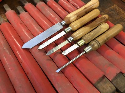

André, zou je een foto kunnen plaatsen van de beitels die je zelf hebt gemaakt?
Geen probleem:p
Zelf ineen geknutselde draaibeitels.
De breedste afsteekbeitel gaat als een mes door de boter, stukken afsteken tot 250mm diameter.

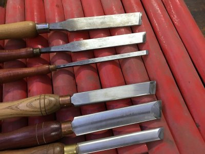

De onderste is een kleine platte beitel gemaakt van een stuk HSS staf van 10mm. Gebruikt voor het detailwerk.
Ook een schraper gemaakt uit hetzelfde materiaal.
Platte beitels, de bovenste drie gewoon gereedschapsstaal. Daaronder drie exemplaren in HSS, twee ovale een ene platte.

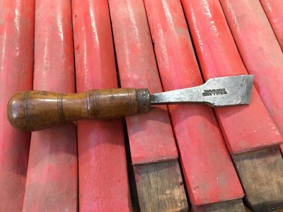

Geen eigen werk hier, tenzij je de hechten meetelt.
En nog een "versleten paard":p Gebruik ik veel om kleine vierkante stokken rond te draaien. Ligt heel prettig in de hand.
Bij het gebruik van de platte beitels maak ik nauwelijks onderscheid tussen de "gewone" en de HSS varianten.
Ik neem de eerste die ik te pakken krijg, de beide varianten voldoen aan al mijn wensen:p
