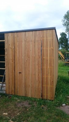

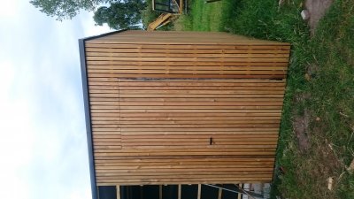

Ik ben momenteel een tuinhuis aan het plaatsen met Lorken latten als open gevelbekleding.
Het is nog niet af (kruipt héél wat tijd in), maar dit is een recente foto:
Ik kan je nog niet vertellen hoe het er binnen X aantal jaar uit zal zien, maar ik ga ervan uit dat de goed geventileerde plaatsing er wel voor zorgt dat het hout goed blijft.
Verder zal het gewoon vergrijzen zoals alle hout zonder dat we het behandelen.
Voor een woning zou ikzelf misschien toch iets harder kiezen, maar ik weet dat het ook voor woningen gebruikt wordt (zoek maar eens op lork/lariks gevel op google)
    82,4 KB · Weergaven: 123

Dat vind ik er dus al heel mooi uitzien. Maar het lijkt mij dan juist zo zonde als het vergrijst.
Ik heb een hekel aan schilderen dus vind ik het nog meer zonde om het om de zoveel jaar te moeten afschuren & schilderen :)
Maar als je het mooi vindt is dit een heel betaalbare optie, het was maar een beetje duurder dan geimpregneerde vuren latten (het 'standaard' tuinhuismateriaal dat wij niet mooi vinden).
Ik zat dacht ik rond de 22€/m² incl. BTW.
