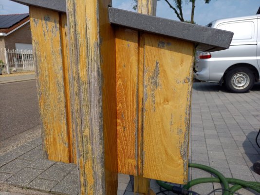

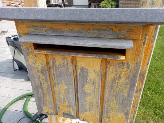

lang geleden heb ik een brievenbus gemaakt in Robinia. Omdat ik de kleur van Robinia wel mooi vind heb ik er vernis opgezet. Die wordt dus heel lelijk. Vier jaar geleden de brievenbus terug geschuurd en bootvernis van Epifanes gebruikt. Is heel lelijk geworden. Dus ben ik terug aan 't schuren en wil er nu olie of was opzetten om de mooie kleur te behouden en vermijden dat ik ze binnen een paar jaar terug moet afschuren. Voor binnen ben ik heel tevreden over Osmo olie en hardwax maar ik vraag me af of er forumleden zijn die Osmo olie buiten gebruiken.

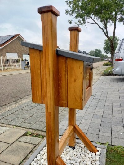

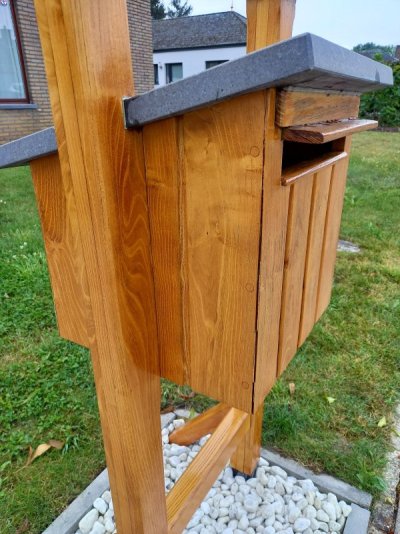

Resultaat na ( eerst schuren natuurlijk) 3 lagen bootolie van Biopin.
Het hout is iets donkerder - bruiner , maar toch mooi.

Als je je vernis niet dik genoeg op brengt en niet onderhoud zal het er elke keer zo uit gaan zien. Dat kastje staat in de volle zon in weer en wind.

Ik zal het zeker regelmatig moeten bijwerken...maar het is bootolie, de vernislaag laat ik achterwege. Hout werkt en vernis barst. Een brievenbus staat inderdaad altijd in weer en wind, regen, sneeuw, in de zomer 30° en in de winter in de vrieskou....
