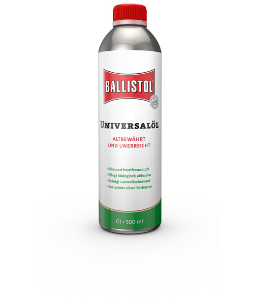

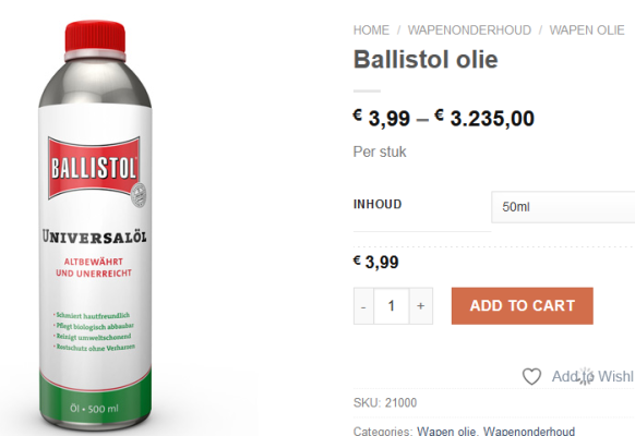

Hallo,
naast een aantal houten schaven heb ik ook enkele stalen schaven. Nou zag ik een instructievideo van Paul Sellers waarin hij demonstreert hoe je een handig hulpstuk kunt maken om je stalen schaven mee te olieen, zowel om de zool te smeren als ook de hele schaaf tegen roest te beschermen:
Echter vraag ik mij af, welke olieen hier geschikt voor zijn? Zelf heb ik een voorkeur voor een betaalbare, lang goedblijvende, natuurlijke olie. Hebben jullie hier nog tips voor? Zelf kwam ik deze olie tegen bij Baptist, Ballistol universele olie,

Ik heb iets soortgelijks in gebruik. En dat is gevuld/verzadigd met camellia olie. Is volgens mij wat meer natuurlijk dan Ballistol (dat in eerste instantie bestemd was voor wapens, dus…).

Ik heb er wat uitgeprobeerd, maar ben nu ook aan de Ballistol.
Vind het niet lekker ruiken, maar dat is ook na twee dagen wel weer weg.
Bevalt mij goed als roestbeschermer.

Hier ook Ballistol. Ik ben inmiddels redelijk gewend aan het luchtje.
Ik heb ook Ballistol Gunex gekocht die nog beter roestwerend zou zijn maar daar heb ik nog niet aan geroken :D

Ik gebruik al meer dan 30 jaar Ballistol op de het bed van mijn metaaldraaibank en op de tafels van freesbank en kolomboor.

Camelia olie is geschikt voor om op je baby huidje te smeren, het is een farce dat het beschermend werkt ik heb het geweten complete kolder mijn schaaf roestte onder m'n kont weg. Nee ik zou alles gebruiken behalve dit "wondermiddel" Camelia olie,....... Ballistol, Kroon Oil allemaal betere keuzes als je je gereedschap roestvrij wilt houden.
Zelf gebruik ik Handy Oil van Kroon olie en die van Felder deze heet Metallglanz,..... Er is ook nog een goedkopere variant die ik gebruik, en tot nu toe heb ik nog geen roest gezien, het is van Parkside Multi Function Oil

Camelia olie heb ik ook. Al heel lang. Waarom raakt het niet op? De eerste gebruikt en het gereedschap lang weggelegd. Ja, jullie raden het al, roest. Meestal doe ik helemaal niets op mijn schaven. Gewoon gebruiken is het beste. Ballistol heb ik inmiddels in gebruik en dat werkt beter. Wil je een echt goede bescherming dan werkt consistentvet ook. Nadeel hiervan is dat je dit alleen moet gebruiken als je het gereedschap lang niet gaat gebruiken of wil versturen over zee. Verwijderen met wasbenzine. Dus niet echt geschikt voor normaal gebruik en dat is ook precies het probleem.

Heeft iemand een idee wat er in Ballistol zit? Of dit op minerale of plantaardige olie basis is. Ze claimen het als voedselveilig en bruikbaar voor zowat alles. Mens, dier en machine zijn er bij gebaat.
Uit het MSDS-veiligheidsdocument:
Mineral Oil
Potassium Oleate
Ammonium Oleate
Oleic Acid
Benzyl Alcohol
Amyl Alcohol
Isobutyl Alcohol
Benzyl Acetate
Anethole
Isohexane (aerosol only)
Zie pagina 8 en 9 van het veiligheidsdocument voor meer uitleg van de ingrediënten: https://www.labshop.nl/wp-content/uploads/2020/05/Balistol-safety-sheet.pdf
Ik denk dat de Anethol de typische anijsgeur geeft.
Overigens kan ik de ingrediënten alleen vinden in de documenten voor de Amerikaanse markt.

De verschillende componenten staan beschreven in het veiligheidsblad. De minerale olie is paraffine olie, wat te verwachten was gezien de voedselveilige status. De 'oleate' zijn toeslagstoffen om de olie dikker (viscieuzer) te maken. Technisch gezien lijkt het dan eigenlijk geen olie te zijn, maar smeervet.
Er zit ook een zuurstofbinder in, dat verklaart de goede roestbeschermende eigenschappen van de olie.
