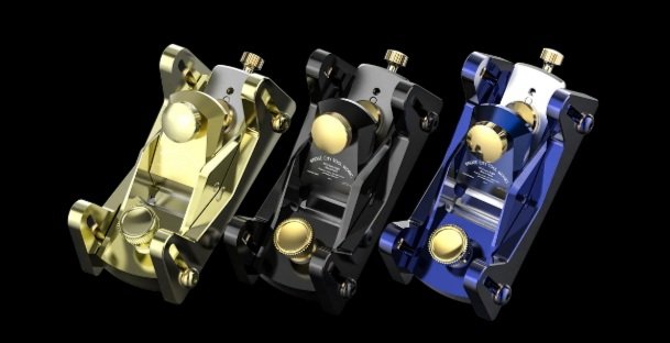

3.276
Slijpen is een uitgebreid verhaal. Er zijn heel veel manieren die, als je ze juist uitvoert, tot een goed resultaat leiden. Ten eerste moet je wel een keer met echt scherp gereedschap gewerkt hebben om het verschil te ervaren. Hier een filmpje van ronald kanne waar diverse machine besproken worden. Met alle manieren kun je een vlijmscherp resultaat behalen. Ik ben zelf een Tormek fan, maar heb daar wel een cbn steen opzitten. Diamantsteen gebruik ik om mijn beitels scherp te houden, maar als de holling uit de vouw is slijp ik hem weer op mijn Tormek. Voordeel is dat je slijpt met een mal/jig waardoor de hoek juist is.
Wil je volledig met de hand slijpen dan vind ik dit hulpstuk uitstekend en betaalbaar. Hier het filmpje
Ik heb alleen de rode uitvoering. Zelfs 2x keer dan hoef ik de wielen niet te verzetten voor smalle en brede beitels. De rode zijn minder geschikt (niet) voor hele korte beitels.
