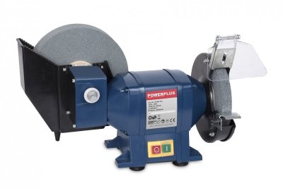

Heeft er iemand ervaring met de goedkopere (combi) natslijpmachine's zoals power plus, kinzo enz?

Ik heb zo,n goedkoop ding.
Ik krijg er de beitels voor de draaibank er goed en vlug scherp op.
De droge steen die er op zit gebruik ik nooit.
Ik gebruik alleen de watersteen, die wordt aangedreven door plastic tandwielen.
De steen is in mijn ogen niet zuiver bevestigd.
Kwalitatief stelt het niets voor.
Als de steen versleten is ga ik naar een betere kijken (2e hands)

de goedkope machine die ik bedoelde is de Powerplus POW5103 , € 54,95 bij TS24.nl.
ik wil 'm gebruiken voor beitels en schaafbeitels.
gr Jeroen
Jeroen bedoel je deze? Voor een mes of steekbeitels zal dat wel gaan maar, voor schaafbeitels voor in een schaafmachine zal m.i. niet gaan.
