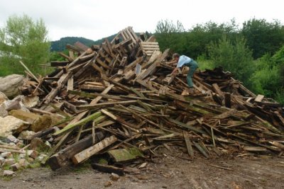

Bedankt voor alle reacties. Voor de duidelijk al de achtergrond informatie:
Mijn ouders hebben in 2007 een vakwerkhuis gekocht in een Duits dorpje aan de Moezel. Vanaf Eindhoven ongeveer 3 uur rijden. Mooie omgeving apart, oud en leuk huis. Er moet nog veeeeel aan gebeuren maar goed dat is niet heel erg. Bij een oud huis horen oude balken dus kregen we via een tip van de timmerman om te gaan kijken bij een 'stortplaats' Met de aanhanger erna toe en daar lag een metershoge stapel met van alles en nog wat:2012houthalen02.jpg Ik denk dat 90% brandhout was maar er zaten veel mooie balken bij, een groot aantal is gebruikt om een stuk vakwerk te vervangen in oude stijl. De rest ligt nu te liggen. De bedoeling is om een aantal douglas balken te bekleden met een plank oud eiken hout. Daarom moeten we balken in planken zagen, en het zou misschien ook wel wat zijn om een klein stukje eiken vloer te leggen. De lintzaag zal in de toekomst voor veel andere projecten gebruikt worden maar niet heel intensief.
