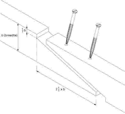

@wim: dank voor je reactie! Ik heb heldere informatie over de liplas kunnen vinden:
Het lijkt erop dat het voor horizontale verbindingen niet uitmaakt of je een schuine of rechte liplas gebruikt, wel maakt het bij verticale verbindingen uit, dan kies je liever de schuine liplas. Verder zou de las op 1/3 van de lengte van de overspanning moeten liggen, omdat hier het moment het laagst is... Hier had ik allemaal nog geen rekening mee gehouden, toch handig om te weten!
Als ik het me goed herinner hield Tuoh 1/7 aan. Ik weet de motivatie niet meer maar ben (nog steeds) geneigd zijn adviezen blindelings te volgen.

De las moet op 1/5 van de overspanning daar zit het momentennupunt.
de onderste moet de ondersteunde gording zijn en twee opleggingen hebben.
balken op twee steunpunten verlengen met een liplas werkt niet.
het makkelijkste is gewoon naast elkaar leggen en helemaal niet lassen
