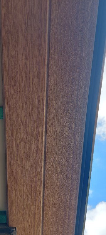

Ik heb deze planchetten; aan de ene kant sluiten ze volledig op mekaar aan, en aan de andere kant, door een tegenovergestelde afkorting/bevel, is er een onderbreking. Aan de ene kant zie je niet dat het planchetten zijn en aan de andere kant wel, dus. Mag ik kiezen bij de plaatsing op gevel of dak, of moet het op een welbepaalde manier omwille van uitzetten en krimpen?
10.357
3.003

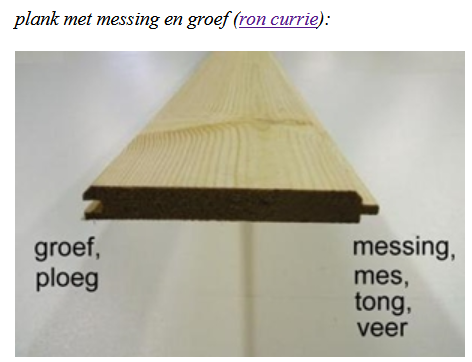

bij vertikale plaatsing tand bovenaan + groef onderaan
indien omgekeerd, blijft het water in de groef staan
waar die onderbreking zit, zie ik niet
de mooiste bevestiging is de onzichtbare
daartoe drijf/schiet je een nagel door de binnenste lip van de groef
een vijs kan ook
als dat mogelijk is
hierbij werk je van boven naar onder toe
slechts 1 nagel per plank
zet je er 2, dan heb je door het werken van het hout kans op barsten rond de nagels
zeker wanneer de nagels op de uiteinden zitten
