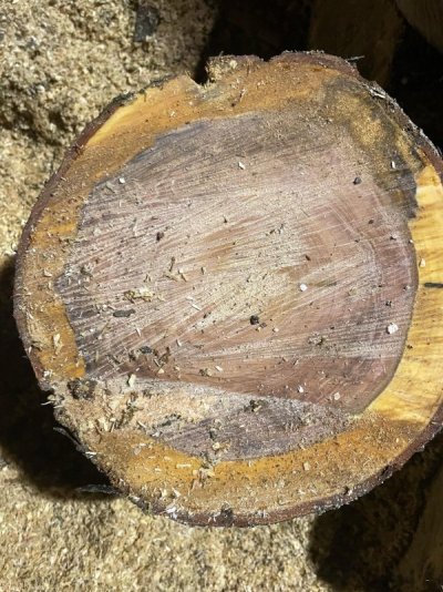

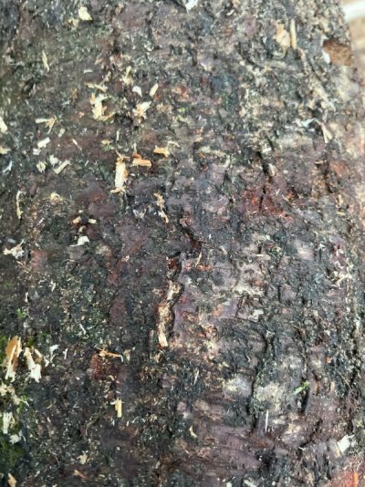

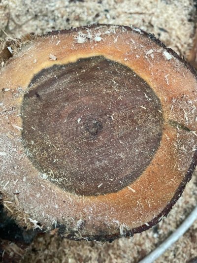

Hallo allemaal,
Ik heb onlangs een partij Amerikaanse eik gekocht en kwam ook enkele stammen van deze houtsoort tegen. Iemand een idee wat dit voor houtsoort zou kunnen zijn? Afbeelding van WhatsApp op 2025-02-12 om 20.39.07_14095a51.jpg

Aan de schors te zien zou het Prunus serotina (Amerikaanse vogelkers, bospest) kunnen zijn. De bast van walnoot is veel ruwer

De Prunus serotina, ofwel Amerikaanse vogelkers / bospest (die naam lijkt te toevallig voor wat er uit de usa komt tegenwoordig 🫣) stinkt enorm op het verse hout. Zo heb ik ‘m op de bosbouwopleiding geleerd te herkennen in de winter: stukje bast van een dunne tak schrapen en ruiken.

"stinkt enorm op het verse hout."
Heb twee jaar geleden nog enkele bomen neergehaald. Ik vind de geur van gedroogd vogelkershout best wel aangenaam. Ook bij het verbranden in de houtkachel trouwens. Zo zie je maar: over kl(g)euren en smaken valt niet de redetwisten !
Sommigen typeren de geur als bitterkoekjes, maar ik vind het ook vrij chemisch ruiken

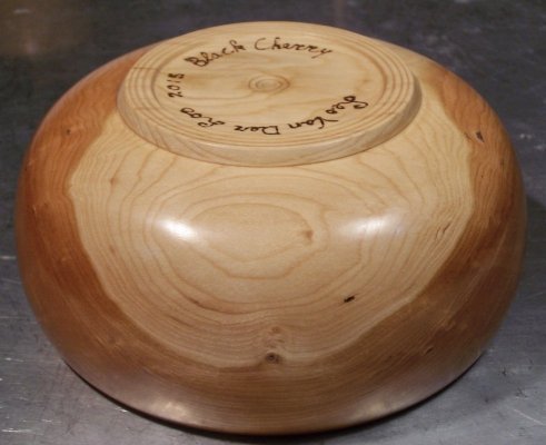

Snuif te veel cyaankali of blauwzuur. Of is het de cyanidelijm. :ROFLMAO:
I do know that it can be bad for livestock, if a farmer cut the black cherry down and leave the stems with the leaves on where the animals can forage on the wilted leaves they can die from it.
As the wilted leaves have a much higher concentration of the cyanite it can be fatal, actually the cyanite is formed jn the gut of the animal, (my understanding of it)
