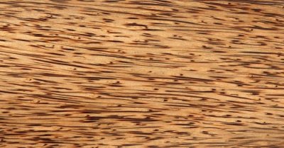

Zag een paar stukjes hout staan maar ken het niet. Het enige wat mevrouw me kon vertellen dat ze het 30 jaar geleden in afrika had gekocht. In werkelijkheid ziet het er veel beter uit dan op de foto.
Het is zwaar. Denk niet dat het blijft drijven.

Palmhout, denk ik? Latijnse naam weet ik niet zo snel.
Groet, Rob.
Edit: suikerpalm- (Arenga pinnata) of kokospalmhout (Cocos nucifera L.) ? Lijkt nog het meest op het laatste.

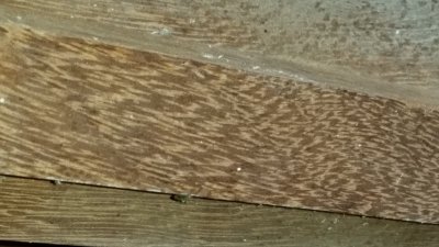

Palmhout is het volgens mij zeker niet.
Misschien moet je aan de tekening en aan wat je zelf zegt over soortelijk gewicht denken aan azobe.

Het is van een bed. Er zit geen scheurtje in. Mijn gedachten gingen niet uit naar azobe.
Het lijkt eerder op wengé alleen is het Veel te licht kwa kleur. En dat komt uit een ander continent.

Iroko? Ik geloof niet dat iemand Azobe zou gebruiken om een bed te maken, en Azobe is veel donkerder (tenminste, wat ik in handen gehad heb).
Wellicht weet mevrouw nog wáár in Afrika het hout vandaan komt?
Ook het opmeten van een stuk en het wegen zou je kunnen helpen om de dichtheid te berekenen.

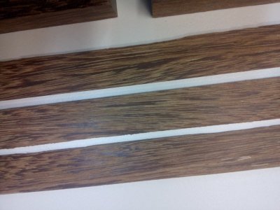

Als je erin gaat zagen, heeft het een irriterende geur?
Zo ja, dan is het iroko.
Iroko is ook gevoelig voor kruisdraad en veel mensen hebben last van jeuk.

het doet mij denken aan Zwarte Kabbes...
Groet,
Machiel
Sucupira (officiele naam Zwarte Kabbes). Dat zou het kunnen zijn ja. Als je een wat breder deel zou pakken dan zie je waarschijnlijk een soort streepvorming (kruisdraad).
Afzelia is ook een hele goede optie, werd in de jaren '70 ook veel gebruikt, maar dat is over het algemeen een stuk roder van kleur.

Ik heb op het www gekeken bij iroko. Er zijn foto's die volledig overeenkomen. Ik heb niet de indruk dat het splintert. Deze stukjes zijn duidelijk donkerder. Maar het lijkt er wel wat op.

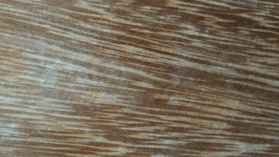

Ik denk aan angelim vermelho. Maar zoals steeds, een foto van een goede kopshoutsnede brengt raad...

Wim, het lijkt mij ook Iroko. Ik heb er ooit een lounger / zonnebed van gemaakt, bij het schulpen van kruisdradige stukken krijg je de schubbentekening op je eerste foto.
tuoh
Afgaand op de foto zou ik ook zeggen Iroko, of beter nog, een soort Iroko, omdat het hout ingevoerd in Europa bestaat uit een mengeling van twee soorten Chlorophora die door elkaar heen aangeboden worden in de handel.
De ene soort heeft een uitgesproken tekening zoals te zien op de foto, de andere soort is wat minder uitgesproken van tekening en is wat egaler geel van kleur. Beide hebben wel dezelfde eigenschappen, daarom ook dat ze zonder probleem dooreen mogen verkocht worden.
