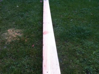

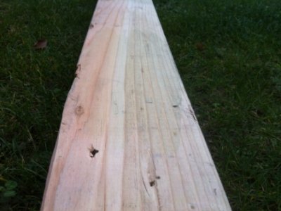

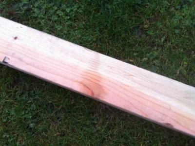

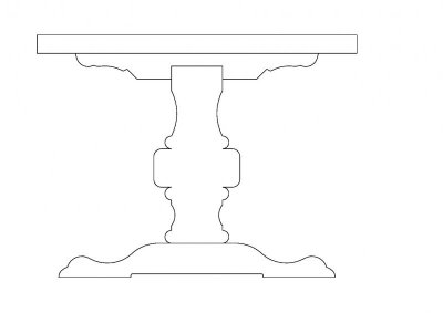

Hallo allen,
Ik heb balken gekocht voor het maken van een kloostertafel, zie tekening, maar ik denk niet dat het soort is waarvoor ik het gekocht heb.
Weten jullie welke soort het is? Heb zelf al een sterk vermoeden, maar zal jullie niet te veel beinvloeden.
Is deze soort geschikt voor het maken van een dergelijke kloostertafel?
Alvast bedankt, gr. Corné

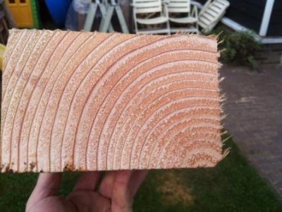

Oke, dank je. Ik dacht zelf aan douglas. Ik heb het gekocht als amerikaans grenen... waarom denken jullie aan oregon pine? Dejaarringenen zitten toch vrij ver ui elkaar en er is ook flink kleurverschil tussen spint en kern.
Is het wel geschikt om een dergelijke kloostertafel voor binnen mee te maken?

Ik ging douglas zeggen gezien de dikke ringen, maar als ze je het hebben verkocht als werkelijk uit de VS komende, dan Oregon Pine. Maar dat is exact dezelfde boom als onze douglas, maar ik denk dat ze van daar nog uit primaire bossen komen en dus oudere bomen met beter hout geven.
edit, douglas is meestal maar net genoeg gedroogd voor constructie werk, niet droog genoeg voor meubels die binnen staan. En het is ook zacht dus het zal sneller vol deuken en krassen staan vergeleken met hardhout. Maar het hangt ook af van de look, die je wil geven aan de tafel.

Oke, ik wou er een verweerde look aan geven dus dat is wel oke. Misschien door het bewerken met kettingen, staalborstel en dergelijke. Is grenen harder of valt dat in de zelfde categorie qua hardheid? Het ligt overigens binnen na te drogen momenteel.

Wel frappant dat een houthandelaar zijn zaakjes niet meer kent! Amerikaans grenen is een verzamelnaam voor een negental verschillende Pinus soorten, terwijl Oregon/Douglas naar de botanische naam Pseudotsuga menziesii luistert. Rare jongens die houthandelaars, het namelijk ook de eerste maal niet dat ik dat verhaal hoor:mad:
Het hout dat je nu hebt is vermoedelijk Europese Douglas, zelfde soort maar hier (Europa) groeit het hout sneller, gevolg zijn grovere jaarringen, zachter hout, toch een hoge mechanische sterkte, meer kwasten en bij droging meer scheuren. De Amerikaanse variant komt in België op de markt als "Oregon kroon", en is quasi foutvrij, zwaarder van gewicht, met fijne jaarringen en de kleur is meer geelbruin.
In vergelijking met het hier ten lande aangeboden Amerikaans Grenen is Europese Douglas een stuk zachter. Voor wat je ermee van plan bent (putten inslaan) gaat het hout evenwel voldoen:p

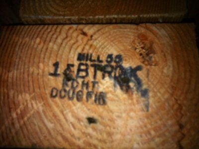

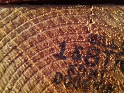

Heb de stempels nog eens goed bekeken, hier is duidelijk "DOUG FIR" op te lezen. Misschien kan iemand van jullie nog wat opmaken uit de rest van de stempel, zie foto? Over herkomst of iets dergelijks.
Onderste regel, doug fir
Groetjes corné

De stempel vertelt dat het is ( #1&BTR ), dat wil zeggen dat het minstens 75% clear hout is, (zonder knoken en andre inperfecties)
KDHT meent Kiln Dried High Temperature oftewel, op hoge temperature in de oven gedroogd (voor insect vrij hout)
DOUGFIR is Douglas Fir.
Ik heb geprobeerd om de zagerij Mill 55 te vinden maar dat is me niet gelukt, sorry for that.

Yes, Douglas Fir, Pseudotsuga menziesii, word ook wel Douglas spruce genoemd en ook nog Oregon Pine, allemaal hetzelfde beestje :D

Je vindt ook regelmatig de Canadese versie en die heeft buiten stempels op het kopshout ook op de brede kant een maple leaf gestempeld. Elke balk van dat lot is dan gestempeld. Het 'verwisselen' van Europese en Amerikaans / Canadese Oregon is wel iets waar je op moet letten want houtboeren durven dit wel eens te doen (en dan uiteraard afrekenen aan de prijs van Amerikaanse Oregon). Foei ...
