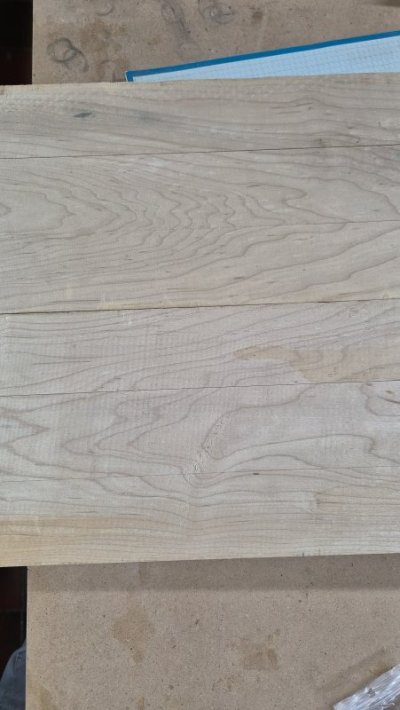

Dan laat je vervolgens een nieuw stuk maple leveren, om dan vast te stellen dat dat ook wel eens (lees: nog veel harder) kan afwijken van het stuk dat je al hebt 🤦‍♂️ Omdat het snel moest gaan helemaal niet meer bij stilgestaan. Spijtige reminder op een moment dat er tijdsdruk achter zit, maar soit. We maken er wel iets van.
10.030
2.893

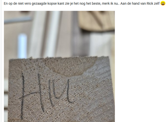

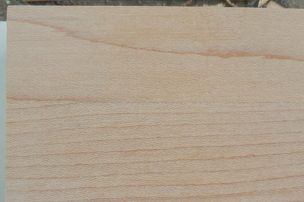

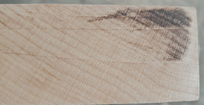

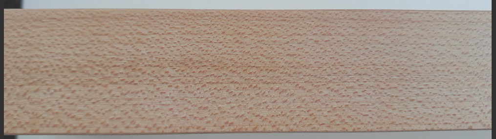

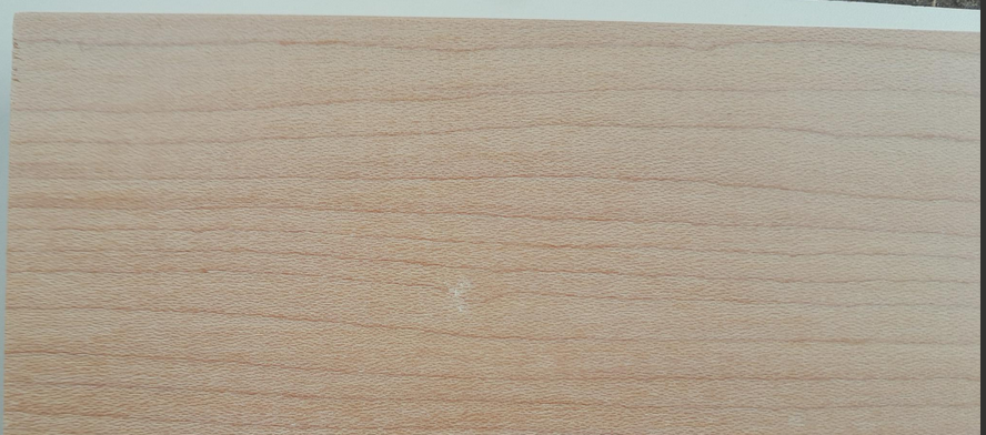

Vanavond tweede poging om foto's te maken vh tangentiële vlak. Ik heb wel alvast het contrast wat verhoogd op foto's die ik al had, je ziet hierop toch duidelijk dat het niet 2 dezelfde houtsoorten zijn? Allebei vers gezaagde kanten.
Bekijk bijlage 159464

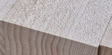

Hier nog een foto waarop je ook de kleine spiegels ziet die ik volgens mij op kwartiers essen ook nog niet heb gezien:
Bekijk bijlage 159463
de spikkeling op de laatste foto heb ik ook op wat ik officieel als hard maple gekocht heb
dit is halfkwartiers hout
de spikkeling is eerder uitzondering dan regel

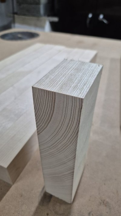

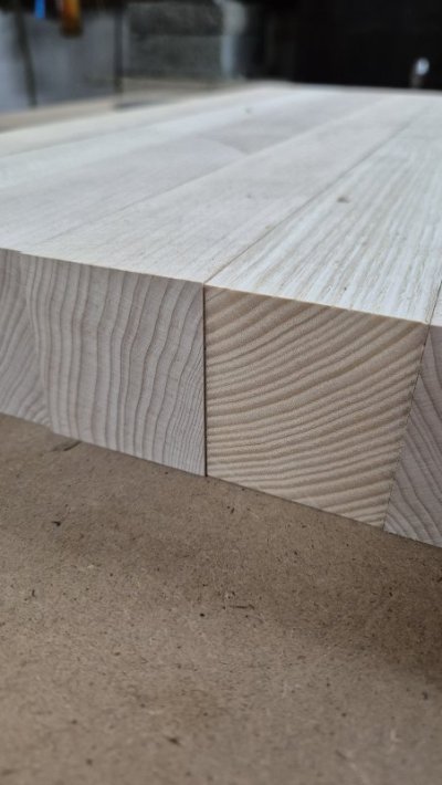

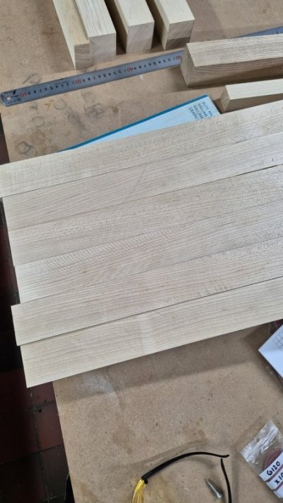

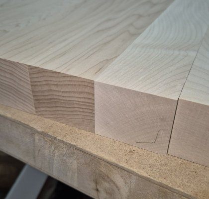

foto's van 3 zijkanten + kopse kant
