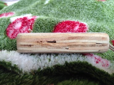

Ik ben opzoek naar dit hout
weet iemand wat het is? waar te krijgen? triplex bij gamma enz is het niet image.jpg

Gewoon een slechte kwaliteit underlayment? Goedkoop en niet watervast soort triplex dat wordt gebruikt om dakbeschotting, wanden en vloeren te zetten cq te leggen. Alle serieuze bouwvakhandels hebben dat wel op voorraad, maar de slechtere kwaliteit vind je toch meestal echt bij de bouwmarkten zoals Gamma, Praxis en consorten. De zijkanten van een hele plaat zien er vaak nog redelijk uit maar als je gaat zagen zie je vaak wat je op de foto hierboven ook ziet.
Ik weet niet hoe veel je nodig hebt en hoe groot, maar veel aannemers hebben wel afvalstukken van dat spul liggen.
