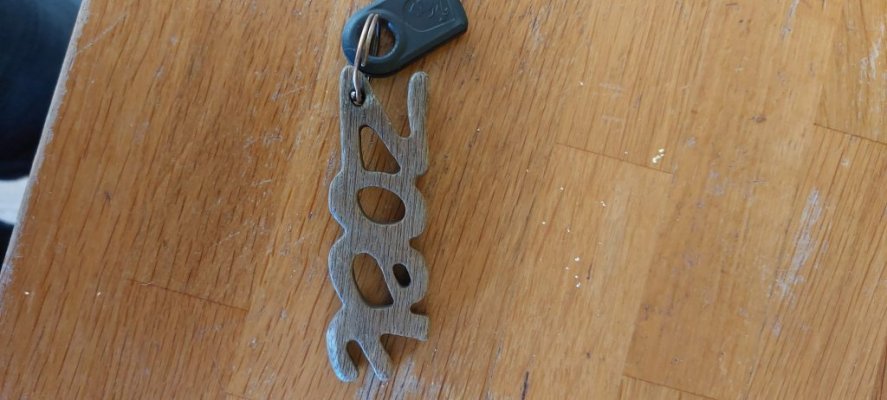

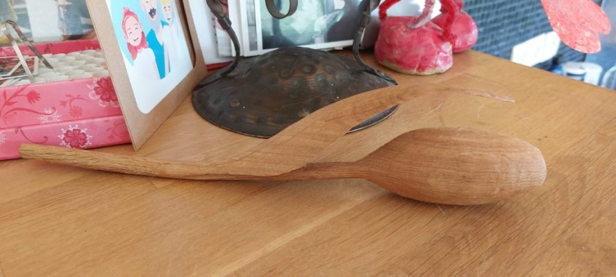

Dag allemaal,

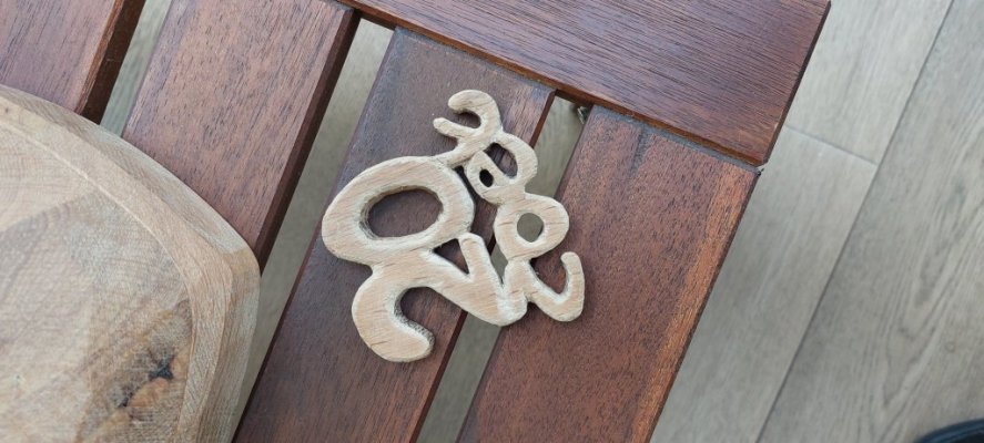

Ik ben nieuw in het houtsnijden. Ik heb al wel enkele dingen gemaakt (zie foto's) maar dat was allemaal machinaal, met een Dremel. Nu zou ik graag beginnen met "echt" houtsnijden. Met messen dus.
Bij Baptist zie ik een overvloed aan houtsnijgereedschap. Het lijkt me nuttig om een basissetje te kopen en van daaruit te zien of het wat voor me is en welke messen ik mis. Er zijn drie merken die dergelijke setjes aanbieden: Flexcut, Beavercraft en Narex. Veritas verkoopt ook een mes met vervangbare mesjes.
Wat zijn de voor- en nadelen van deze merken/setjes en wat zouden jullie aanraden voor een beginner?
Mijn doel is het maken van dingen zoals de voorbeelden, figuurtjes (zoals schaakstukken), relief in massief hout, misschien een lepel... een beetje van alles dus.
Ik kijk uit naar jullie antwoorden en nog meer om eraan te beginnen...
Bart
PS: de voorwerpen op de foto's zijn allemaal gemaakt uit een oud beuken keukenblad

Tof om er weer een houtsnijder bij te hebben. Welkom!
Je bent ook al lekker bezig, dus de basis is er al. Als je nu ook handmatig wil gaan snijden, dan is mijn voornaamste advies om je gereedschap rustig op te bouwen. Begin met een bijteltje, guts en mesje en daarna kun je gaan kijken wat dan nog niet lukt en welk gereedschap je nodig hebt.
Het belangrijkste is eigenlijk dat je geschikte slijpspullen hebt en dat je die leert gebruiken.
In dit draadje staat een foto van al mijn gereedschap, misschien kun je daar inspiratie uit halen: Nieuw projectje en een behoorlijke uitdaging
Waarderingen: bakkiet en Superbra

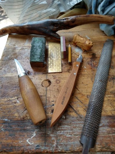

Ik heb minder spullen dan @meron (en besteed denk ik ook flink minder tijd aan houtsnijden) , maar ben erg blij met mijn morakniv mes. Ik heb ook een lange Pfeil helemaal afgeslepen om een kort mesje te maken, dat heeft wel geholpen om detailwerk te doen. Een setje met slijpspullen heb je echt nodig. Ik twijfel nog over het aanschaffen van een lepelmes om ook hol te kunnen snijden
De Morakniv (links) is origineel langer, maar de punt is een keer afgeknapt.
@meron, hoe gebruik je die beiteltjes? Zien er mooi uit, is dat voor het maken van textuur, of ook voor het "vormen"?

Als ik jouw eerdere werkstukken zie zijn dit geen enorm grote objecten.
Klopt. De tulp is denk ik een 15 à 20 cm lang, de andere rond de 5. Het zijn eerder de kleine werkjes die me interesseren. Het eitje van @meron gaat me dan weer te ver. Niet het nodige geduld vrees ik...

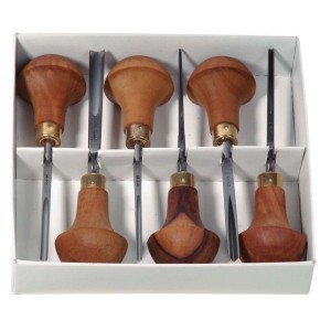

Als je gutsen koopt, neem dan de de gutsen met de traditionele lengte. Anders gezegd dat is wat de professionele willen en die weten waarom. Dus de lange versie, ook voor klein werk. Beter ga je dus niet vinden.
De kortere reeks, wordt vaak als amateurreeks omschreven door de fabrikanten of gutsen voor voor de jeugd.. Kortere gutsen zullen je niets bijbrengen, en zijn veel beperkter in gebruik. Laat ze in de winkel liggen, eigenlijk verslaan ze op geen enkel vlak hun volwassen soortgenoten. Nutteloos dus.
Ter info: Handpalmgutsen zijn voor linosneden en houtsneden. Dat zijn dus druktechnieken, meer bepaald: hoogdruktechnieken
Voor houtsnijden zijn handpalmgutsen eigenlijk ongeschikt. Het gebrek aan mogelijkheid om daar vlot met een houten hamer op te slaan, wil zeggen dat je harder zal moeten duwen. Arme gewrichten, pezen, spieren..... De handpalmgreep limiteert de bewegingsmogelijkheden van de guts tegen over mogelijkheden met gutsen met traditionele handvatten.
De gouden raad is steeds: koop het juiste gereedschap voor het werk dat je wil doen.

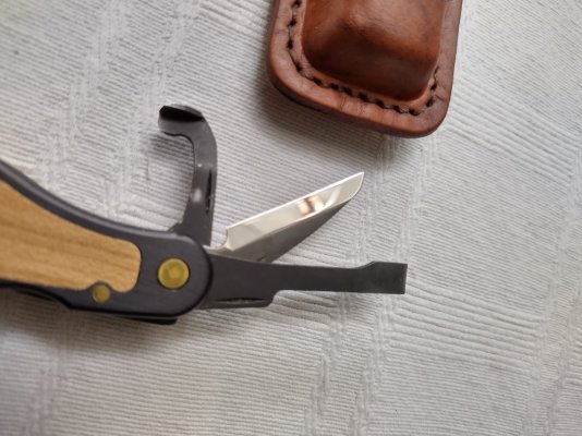

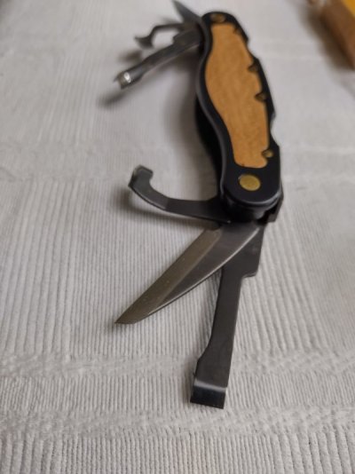

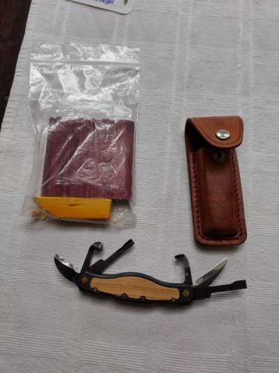

Wil het toeval dat ik gisteren een flexcut snijmes heb gekregen van een goede vriend. Hij had deze 5 jaar geleden gekocht met de bedoeling om op vakanties te gaan houtsnijden. Houtsnijden bleek niet zijn ding.
Ik neem normaal altijd mijn Dastra kistje mee maar ik ga uitproberen of dit een goede vervanger daarvoor is.
Dit is mijn inziens dus niet geschikt om een groot werkstuk mee te creëren maar inderdaad voor whittling snijwerkjes.
