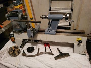

Ik ga m'n oude Elektra Beckum HDM 1000 verkopen, misschien is dat wat?
Heeft 1 meter tussen de centers, vier snelheden, en er is een paasende Record Power SC4 chuck bij.
Zal morgen kijken dat ik wat foto's maak en plaats.
13.289
3.969
Dat is een leuk beginners bankje (link van de Haan).
Kijk wel of de beide centers in lijn staan. Met name als je pennen wil gaan draaien mag er geen afwijking in zitten.
