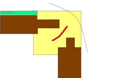

Ik zit aan iets dergelijks te denken. Een eindplank voor zowel een staander als de ligger en gelijk ook een verbinding tussen die 2 panelen. Eigenlijk een balk met 3 functies..

De hamvraag die ik voor mezelf probeer te beantwoorden... welk formaat moet die balk krijgen ( geel=essen)
geheel is duidelijk niet op schaal maar puur een schets van de richting waarin ik het zoek.
Het rode deel is me eigenlijk te dun. Zeker omdat de panelen niet boven elkaar zitten maar er net naast.
Ik denk nu aan een balk van 9x9 die dan bij de zwarte lijn een afronding moet hebben. Dat zou een frees moeten worden met een radius van 45mm....(of een schaaf) Die heb ik wel en dat lukt wel.
Echter dat vereist bijna om een dergelijke ronde maar dan contra aan de binnen kant te realiseren... en die heb ik niet en hoe kan ik dat dus oplossen...
Potentiële problemen...
te weinig "vlees" (?) bij de rode lijn -> ik zou de staander en ligger om en om kunnen doen...
Het liggende paneel heeft een spanwijdte van 122 cm. zou dat al gaan doorhangen ?
Het is allemaal een beetje simpel in paint gemaakt maar iets anders heb ik helaas niet en heb ik me ook (helaas) nooit in verdiept.
A
Een hoekbalk van 90 lijkt me aan de forse kant. Als je nu de pen van het voorste paneel, achter het glas, even lang maakt als van het zijpanelen, dan heb je genoeg "vlees" in de hoekbalk lijkt me.
Succes! Fons

hoe dik zou jij die hoekbalk dan maken ??? De getoonde tekening is geheel niet op schaal he. enige dat vaststaat is de dikte van de panelen, 2,90 cm
Ik kan die pen korter maken uiteraard, maar het moet lang genoeg blijven om er een deuvel in de slaan.
het liefste heb ik overigens dat het liggende paneel met zijn 2,90 cm dikte in de balk zit, al is het maar voor 5 mm.
ik vraag me af of ik het mezelf niet erg moeilijk aan het maken ben of dat er ergens een oplossing is die ik nog niet zie...
optie die ik ook in gedachten heb is om het liggende paneel met een zwaluwstaart in de balk te schuiven. Daardoor zit het paneel stevig in de balk, hoeft er niet zo diep in , kan de eerste paar mm met zijn gehele dikte in de balk verdwijnen en levert me genoeg ruimte op voor de staander.... maar dan nog...
wat is wijsheid voor de maat van dat balkje..

Driebergen
Beste kusfoob, goed idee om een balk te gebruiken. Zwaluwstaart gleuf gaat je niet helpen. Die breekt eenvoudig uit. Ik zou het op klasieke pen gat verbinding houden. Die kun je over de hele breedte nog laten verspringen als je bang bent voor te weinig vlees. evt verspringen met domino's. Balk Essen ca 60mm moet het zeker houden. Netjes verbindingen pas maken. Niet hele 2,8mm als pen inwerken, dan mis je juist de krachtvan de verbinding. Succes. Christiaan
