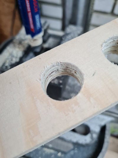

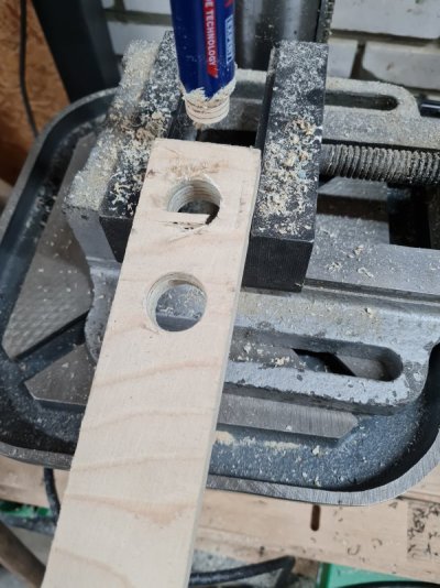

Zojuist even geprobeerd om zo clean mogelijk te boren met een nog nieuwe bosch gatenzaag. Eerste gat vanuit 1 kant volledig door. Het tweede gat van 2 kanten. Duidelijk verschil, maar er zijn toch wel wat kleine rafeltjes te bekennen bij de aanboord zijde. Met schuurpapier kan je dit snel en makkelijk weg krijgen maar hou je een net iets minder scherp randje over.
Eerste afbeelding met aanboorzijde omhoog.
Tweede afbeelding, eerste gat vertoont toch wat chips.
Misschien heb je hier wat aan om te bepalen of dit wel of niet geschikt is voor jouw doel.
Waarderingen: jelmer en vandikte

Dankjewel @LvdE voor de test. Vanaf twee kanten boren blijft het devies zie ik.
Het resultaat verschilt niet zoveel met die van mijn Labor gatenzaag. Al jas jij hem er in één keer doorheen begrijp ik. Bij mij toch wel een keer of 5 moeten lossen aan de ene en dan ook nog 5 keer aan de andere boorzijde.
