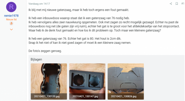

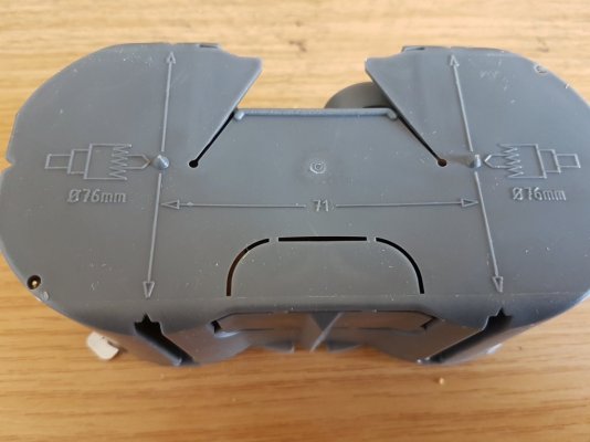

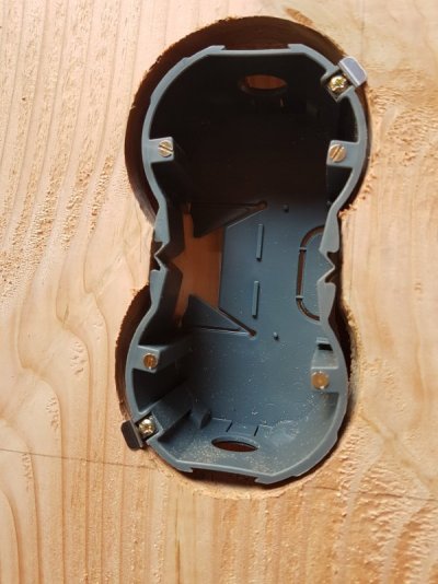

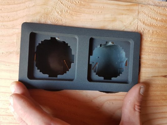

Ik blij met mij nieuwe gatenzaag, maar ik heb toch ergens een fout gemaakt.
Ik heb een inbouwdoos waarop staat dat ik een gatenzaag van 76 nodig heb.
Ik heb vervolgens alles zeer nauwkeurig opgemeten. Ook met zagen zo recht mogelijk gezaagd. Echter nu past de inbouwdoos nog net (de gaten zijn vrij ruim), echter het gat is te groot voor het afdekdekseltje van het stopcontact. Waar heb ik de denk fout gemaakt en hoe los ik dit probleem op. Toch maar een kleinere gatenzaag?
Ik heb een gatenzaag van 76. Echter het gat is 80. Het hout is 2cm dik.
Snap ik het niet of kan ik niet goed zagen of moet ik een kleinere zaag nemen.
De foto's zeggen genoeg.

ziet er inderdaad iets te ruim gezaagd uit
is het een gesloten gatzaag of eentje met onderbroken ringen die je in een ronde uitsparing zet ?
zet inbouwdoos en gatzaag op mekaar
hebben ze dezelfde buitendiameter ?
ben je vanaf de zichtbare zijde beginnen zagen ?

Inbouwdoos op zijn kop op het hout, rondom aftekenen en dan met de decoupeerzaag uitzagen.

Dit is wel heel ruim. weet je zeker dat je een 76mm boor gebruikt hebt? een kromme centreerboor zou ook kunnen inderdaad maar dat zou je bij het boren ook wel gemerkt moeten hebben denk ik.
Ps. je hebt ook boormallen voor dit soort inbouwdozen.

Het lijkt er ook op of ie in het midden veel te klein is en daar samen gedrukt word. Als ik naar je schroefjes kijk waar je normaal je stopcontact mee vastschroeft liggen die niet echt in lijn. Deze moeten zuiver verticaal boven elkaar zitten.

het lijkt inderdaad op onderstaande situatie
terwijl wij ons op woodworking uit de naad werken om een oplossing aan te brengen, heeft het nieuwe lid @remie1978 reeds 57 min vroeger op klusidee.nl over zijn zelfde probleem een draadje opgestart
ook daar kwamen er antwoorden, en @remie1978 heeft daar bericht geplaatst dat hij/zij zelf de oorzaak van zijn/haar probleem gevonden heeft
