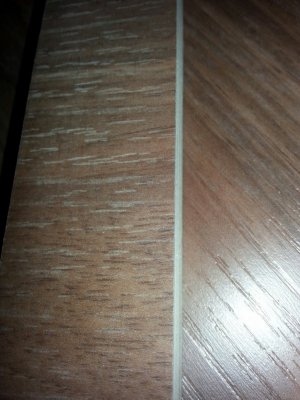

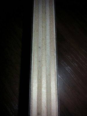

ik ben bezig met een prive project, het bouwen van een "Expeditie-truck" . Door omstandigheden heb ik een stop in moeten lassen van 6 maanden maar nu inmiddels weer het project hervat. Ik bouw het interieur van populierenplex beide zijden bekleed met HPL. Voor het zaagwerk heb ik een Mafell invalzaag aangeschaft en vandaag voor het eerst gebruikt, moet zeggen dat het me niet tegen valt, door de voorritsfunctie zijn de zaagsnede vlijmscherp (of misschien denk ik dat het hierdoor kom :D
ben immers een leek) en geeft goede moed. (zie foto's).

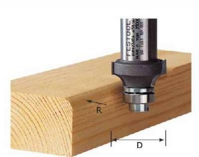

Super, bedankt voor de film, heb ik in ieder geval een idee, ga ik morgen proberen met 2 stukken afval. Ik heb een frezenset type festool BOX-OF-S8, daar zit een freesje in met nr: 491027, ik heb het idee dat dit de goede frees is voor dit soort klusjes, klopt dat?

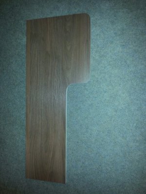

Intussen heb ik het eerste paneeltje klaar wat het frezen betreft ;)
Het moeilijkste vind ik om de malen te maken, maar dat is ook een stukje handigheid wat vanzelf komt.
In ieder geval ben ik tevreden, de zaagsnede is dankzij de Mafell zaag haarscherp, het frezen gaat met de Festool steeds beter dus ook een scherpe lijn, nu met de Lamellenfrees gaan oefenen en het wordt steeds leuker.
