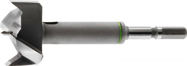

Ik heb de zobo set van Festool, had die eens gewonnen want ik ben niet zeker dat ik snel zoveel betaald had hiervoor. Maar er valt niets over op te merken, nog geen die versleten of beschadigd is na 3 jaar nu. Er zit ook een lange pin bij die je er op kan zetten om onder een hoek gaten ermee te boren. Het is iets dat ik toch vaker gebruik dan ik dacht, het maakt nette gaten alsof ze gefreesd waren. Speedboren heb ik in de laatste 3 jaren zo goed als nooit meer gebruikt.
Als je Festool schroefmachines gebruikt dan neem je die beter ivm het fastfix systeem waarmee zorgeloos kan wisselen tussen boren en schroeven.

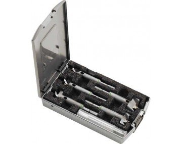

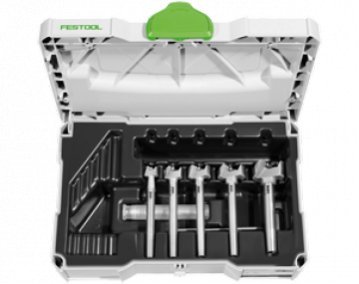

In mijn zoektocht kwam ik langs deze sets:
Waarom is de prijs 2 keer zo hoog (ok de systainer...(145 tegen 298)) en welke zou je kiezen?
neel
2 feb 2010
371
22
De Centrotec boren zijn van een andere kwaliteit dan de forstner Zobo boren in de mini systainer.
Andere merken hebben ook diverse modellen=kwaliteiten in het programma.
De Zobo boren in systainer hebben ook dikkere schachten van Ø9/12 mm en andere snijvlakken.
Voor deze versie zijn verlengstukken en een dieptestop apart verkrijgbaar, die niet passen op de Centrotec versie.
Als je veel wilt boren en met name in hardhout zijn de duurdere versie beter, die zijn bedoeld voor professioneel gebruik.
Anders voldoen de Centrotec versies prima. En je kunt beide versies overigens ook gewoon los kopen.
Goede forstner boren zijn niet goedkoop, kijk ook eens naar Famag, Colt of Fisch.
De web-shop van Dieter Schmid (Feinewerkzeuge) geeft een goede indruk van andere merken, afmetingen en prijzen.

De centrotec boren zijn van een andere kwaliteit dan de forstner boren in de mini systainer.
De forstner boren in systainer hebben ook dikkere schachten van Ø9/12 mm en andere snijvlakken.
Duidelijk, de prijzen van de duurdere festool-serie wijken wel wat af van de concurrentie, ook van de andere merken zijn er mooie sets te koop voor redelijke prijzen, hier kan ik wel iets vinden, bedankt!
