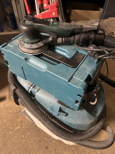

Wellicht wat laat omdat je de keuze al hebt gemaakt. Maar ik stond een tijdje geleden voor dezelfde keuze. Vanwege het prijsverschil met de Festool toen voor de Metabo sxe150 gekozen. Heb er een losse zool van 125mm bij gekocht omdat ik daar nog veel schuurpapier voor had liggen. Geen seconde spijt van gehad
11.351
2.888
Bekijk bijlage 147619
Ik heb ook de metabo, voor mij geen mirka of kloon meer. Machine is prima, maar ik vind de schakelaar niks.
