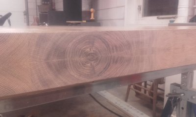

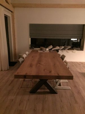

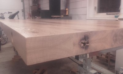

Ik heb een tijdje terug een eikenhouten tafel gemaakt van 120x300. De balken waren na schaven 45mm dik en ik heb deze ook opgedikt aan de randen om op 90mm te komen. Er zijn 2 stalen X poten onder gekomen die ongeveer 50cm vanaf de kanten gemonteerd zijn, zodat er ook nog een stoel op de kopse kanten kan staan, en nog genoeg beenruimte hebt.
Ik heb er geen verdere ondersteuning of andere balken onder, om doorzakken te voorkomen. Daar gebeurd niks mee. Maar mocht je de poten vrij dicht op de einden zetten, dan heb je meer kans op doorzakkken.
Misschien nog een tip. Ik heb langere balken gebruikt dan de tafel werd. Ze waren volgens mijn 350 lang. Als je de tafel met lijmen langer maakt dan dat die moet worden, dan kan je met het op maat zagen van de tafel, de delen die je eraf zaagt op beiden kanten, gebruiken om de tafel op te dikken. Zo loopt de nerf mooi door, en op de kopse kanten krijg je dan mooie "rondjes" van de jaarringen. Als je snapt wat ik bedoel. :eek:
