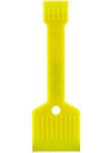

Ik werk altijd met bison tix, de gel versie. Kan het zijn dat je het te dik smeert, je moet echt heel dun smeren? Liefst met een hele fijne lijmkam. Normaal hoef je niet te klemmen, wel aandrukken met een klosje ofzo.
