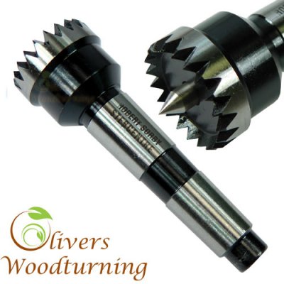

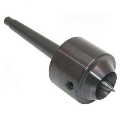

Als meenemer vind ik een "stebcentre" onovertroffen, en een tegencenter met cup of ring is een stuk beter dan de gewone uitvoering. Dan is van splijten geen sprake meer. Die meenemers heb ik in drie verschillende diameters, kan je alle mogelijke klussen aan.
Stebcentre.
tegencenter met ring.

Als je snijdend werkt, met scherp gereedschap, valt dat mee. Liever doordraaien op de center, zodat je hout stilstaat, dan ten koste van alles het hout, waar je vlak bij staat, door laten draaien, is het idee.
Als je per sé wil dat je hout blijft draaien, maak ik er een rond stukje aan voor in een vierklauw.
tuoh
Deze tegencenter , https://dehoutdraaierij.nl/wp-content/uploads/2016/11/504594.jpg
Die met die tandjes er aan kon ik nog niet , draait deze niet snel door de tandjes heen ?
Willem
Dat is juist het mooie eraan, er zit een veiligheid ingebouwd tegen happers, maar met de juiste techniek draait het als een fluitje van een cent.
Je hoeft hier ook niet , zoals bij de traditionele meenemer, de "vleugels" in het hout te kloppen. Gewoon het hout tussen de centers houden, en met het handwiel beide punten en de "tandkrans" in het hout draaien en klaar. Ik gebruik die dingen ook voor de zwaarste klussen tussen de centers, en dat werkt gewoon perfect.
Heb al jaren geleden mijn "gewone" meenemers met vier vleugels bij het oud ijzer gegooid.
