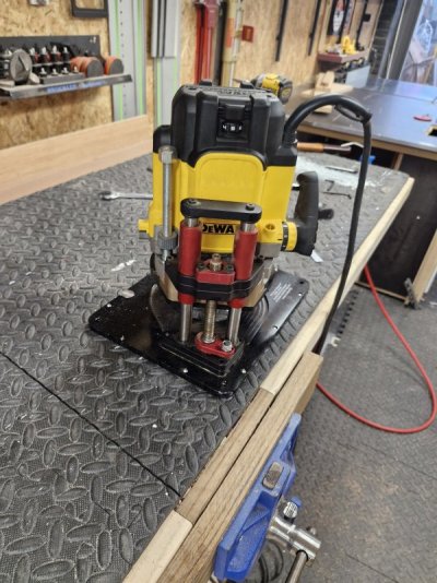

Zojuist onderhoud gepleegd aan me Jessem freeslift (beetje schoonmaken,olie etc)
Ik heb nu me Dewalt 725 eronder hangen (Vraag niet hoe ik het passend heb gemaakt :p )
Maar ik irriteer me al langer dat ik de frees niet hoger krijg vanwege de dikke voetplaat van de 725.
Eerlijk is eerlijk de 725 is voornamelijk voor 12mm freesjes die zijn meestal wat langer dan de 8 mm.
Maar soms wil ik wel eens dieper met een 8mm maar dan moet ik de frees verder uit de kraag laten steken, maar dat brengt ook risico's met zich mee als ik hem te ver laat uitsteken.

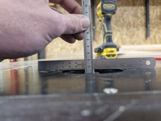

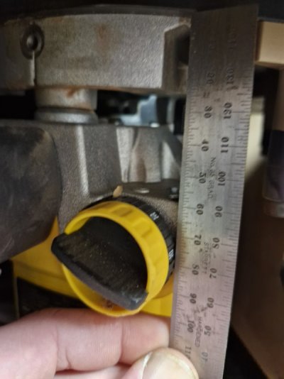

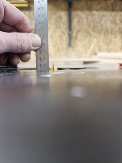

Zal zo meteen even meten hoe dik de huidige voetplaat is en de maximale hoogte van de kraag in de lift.
Kraag zit 15mm onder de oppervlakte.
En de voetplaat is 24mm

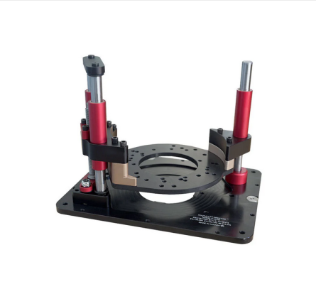

Gaat om deze lift : Deze lift

Ik heb em met de montageplaat voor een bovenfrees.
Weet niet of die gelijk is aan het model waar deze in past dan zou ik ook de montage plaat moeten vervangen

Welke lift heb je nu van JessEm? Er zijn er namelijk 2. Een universele lift voor een gewone bovenfrees zoals de Festool OF1010 en 1 voor een freesmotor. Die laatste heb ik in combinatie met de freesmotor van JessEm en dat werkt prima. Die heeft namelijk geen voetplaat waardoor de frees zelfs boven de freesplaat uitkomt.

Gok dat ik ooit een budget versie heb gehad zat een beetje wiebel gedrag in.
Maar heb de stoute schoenen aan getrokken en wat creatief slijp werk gedaan.
In theorie zou ik nu toch een paar millimeter gewonnen moeten hebben.
Gezien wat ik aan onderdelen al kwijt had gemaakt ging hij toch nooit meer nuttig zijn voor iets anders dan de lift. ( iets met net te groot voor het lift gat)
Nu de geleide stangen ingekort gezien die toch nooit iets gingen doen.
Zal em nu weer netjes monteren en kijken wat het verschil is.

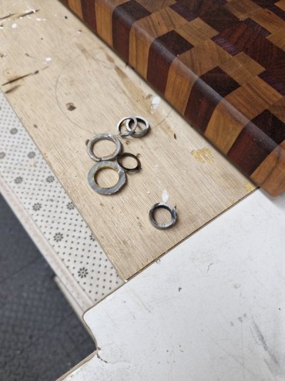

Zonder de hele behuizing te slopen zijn van van 14mm naar 6a7mm gegaan.
Voor nu doe ik het ervoor.
Ooit komt er een andere.
En ja de 725 is best fors op de lift.
Zo kaal mogelijk gestript om door het tafel gat te passen.
Nu hoef alleen het resterende handvat met schakelaar los gemaakt te worden om de lift uit de tafel te krijgen.

De voetplaat van de dewalt word op de plaat van Jessem geschroefd , Als ik me voetplaat weghaal is de bevestiging manier ook op de Jessem ook weg.
11.526
4.447
Dan zet je 2 as stompjes van de maat van je geleidestang op je jessem grondplaat. Met de lengte kan je dan de hoogte zo afstellen, dat je je vergrendeling nog kan gebruiken. En je kan je machine nog terug bouwen naar de oorspronkelijke uitvoering.

Zou het kunnen dat je freesmachine een dwe625 is?
Inderdaad. Waar ik de 7 nou weer vandaan heb😅
Dat zou inderdaad kunnen werken.
Maar voor deze was het al telaat, mist al onderdelen sinds dag 1 dat ik hem uit de doos haalde
