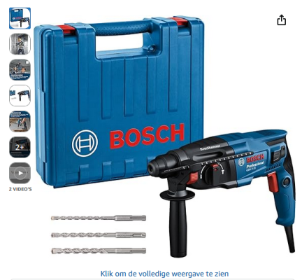

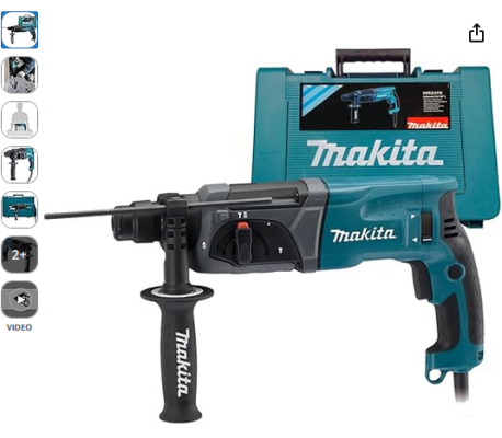

Als je hem vooral wilt gebruiken voor boorwerk in lateien en plafonds (gordijnen, steunen, enz.), dan zou ik zelf eerder voor de Makita HR2470 gaan. Die voelt wat robuuster, heeft net een tikje meer power en de kwaliteit van Makita‑hamers beviel mij altijd beter in dagelijks gebruik. De Bosch GBH 2‑21 is ook prima, maar met die paar tientjes verschil en zonder boortjes zou ik die niet boven de Makita kiezen.

Ik heb Makita hoger zitten dan Bosch. Vroeger was het makkelijker: de blauwe Bosch werd in Zwitserland gemaakt en was een slag beter (woordgrapje…). Ik heb nog steeds de neiging om te kijken of een Bosch uit Zwitserland komt — Scintilla AG, als ik me niet vergis.

Ik gebruik sinds 2013 een Makita HR2020 boorhamer zo af en toe voor boorwerkzaamheden.
Gaat met goede boortjes ook zonder problemen door gewapend beton (heb ermee tot 14 mm geboord).
Schakelt ook fijn tussen boren en klopboren.
Lijkt dat deze HR2470 een soort van opvolger is (HR2020 kostte toen €119).
Over Bosch kan ik verder niks zeggen...
Toevoeging: en inderdaad boorvet gebruiken

Ik heb persoonlijk zeer slechte ervaringen met Bosch voor garantieafhandeling van een vaatwasmachine en een motor van een elektrische fiets. Of dat ook geldt voor Bosch (Professional) gereedschap weet ik niet, maar ik koop in ieder geval geen Bosch meer. Van Makita dan weer zeer tevreden.

Ik heb zeer goede ervaringen met de Makita. (Nu 12 jaar oud)
Vaak zelfs overbelast, en dan geeft ie nog geen krimp! Heb er veel mee in beton en harde baksteen gewerkt.
En een neefje heeft er ook mee gespeeld met een verbouwing.
Ik onderhoud hem wel goed! Dus stofvrij houden en de schacht geregeld smeren met het bijgeleverde vet.

Ik had waarschijnlijk de Bosch gekocht als ik dit topic niet gepost had. Dus ik ga dan maar eens een keer voor de Makita van 40 euro duurder. Ik wist niet dat Bosch Blauw niet meer zo professioneel wordt gemaakt dan vroeger. Weer wat geleerd.

Ik heb toen ooit bij coolblue een makita boorhamer gekocht die ook kan beitelen maar ook de kop kan verwisseld worden zodat je normale boren erin kunt doen. Dat is wel ideaal zeker omdat er een 13 mm staalboor in past :) Je betaald welliswaar meer dan. voor een bosch maar je hebt er later ook gemak van.
