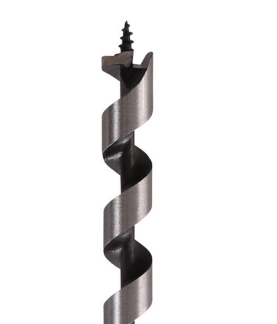

Voor het boren van wat grotere gaten in azobe heb ik goede ervaring met een slangenboor. Dit type boor kan spanen goed afvoeren. Wel op lage toeren boren.
