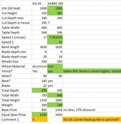

Ik ben op zoek naar uw advies Ik was klaar om de RecordPower Sabre 350 te kopen, maar toen ging het deze week in prijs omhoog met 160 euro, waardoor ik gedwongen werd om opnieuw te evalueren.
In bijna alle opzichten is de RecordPower de 'betere' machine met betrekking tot specificaties - zie de onderstaande tabel (excuseer de Engelsen), behalve dat hij 286 euro meer kostte.
Een belangrijke factor voor mij is dat ik gemakkelijk nauwkeurig planken van 15cm breed en hoger kan resawen.en een kwaliteitsresultaat kan hebben
Hoewel het merk Felder/Hammer meer respect heeft, denk ik niet dat de zaag in dit geval beter gebouwd is dan de Sabre 350. Elders op dit forum wees iemand erop dat het frame erg lijkt op het 'SCM'-frame, dat in China is gemaakt, net als de Sabre. Beide bedrijven hebben een goede kwaliteitscontrole denk ik.
Het belangrijkste negatieve aspect van de Sabre 350, anders dan de prijs, is de voor- tot achterkant, van bijna een meter. Dit wordt een uitdaging om in mijn werkplaats onder te brengen.
Dus nu neig ik naar het kopen van de N2-35. Ik zou zelden iets snijden dat meer dan 23 cm hoogte nodig heeft, hoewel er een paar kers stemen achter zijn die groter zijn. . .
Ik moet er ook aan toevoegen dat de Felder op voorraad is in Barneveld, maar de Sabre heeft een onbekende levertijd. Ik kan wachten, maar het wordt een uitdaging
Wat vinden jullie ervan?
