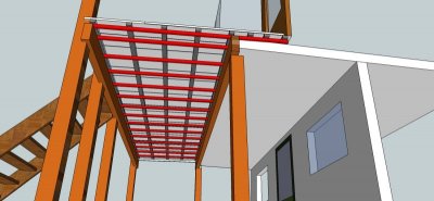

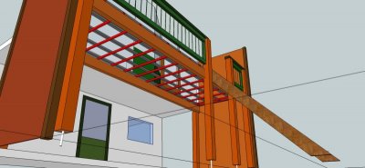

All,
Ik ga binnenkort een terras aan mijn woning maken. Het huis heeft de constructie van een dijkwoning, dus vanuit de keuken ga je met de trap naar de begane grond aan de achterkant, vanuit het onderhuis loop je zo de tuin in.
Ik ben van plan om vanuit de keuken, over de hele breedte, een terras te maken, breedte 6 meter, diepte ongeveer 1.90 meter.
het houtwerk wil ik uitvoeren in Douglas, dat vinden we mooi, en is redelijk weerbestendig.
De terrasplanken voeren we uit in composiet, dat scheelt een hoop onderhoud, dus meer tijd voor de hobby.
De constructie is als volgt: de steunpalen voer ik uit in Douglas 15x15 cm. De voorste palen, die dus in de tuin staan, komen op 20 mm RVS bouten, in de palen boor ik een 20 mm gat, iets ruimer, waar in de palen zakken. De hoogte kan ik verstellen via een moer en een RVS ring. Dit omdat in Dordrecht de grond redelijk zakt, dat heeft me al nieuwe fundamenten gekost.
De voor en achterbalk worden Douglas. De achterbalk, 6.3 x 15 cm wordt aan het beton van de woning bevestigd, en wordt, deels voor het gezicht, aan de zijkanten ondersteund door 2 Douglas palen van 15x15 cm. Aan de voorkant is de Douglas balk 7.5x22.5 cm, totale lengte 6 meter, maximale overspanning 3.3 meter. (van de linkerpaal tot de trap). Ik laat de voorbalk ietwat verzinken in de palen, dat maakt het geheel steviger.
Zoals gezegd voer ik de vlonderplanken uit in composiet, liggend op composiet onderregels van 60x40mm(bxh) met een onderlinge afstand van 35 a 40 cm, en lopend over de volle breedte van het huis, van links naar rechts op de foto.
Volgens de specificaties moet ik de composiet ondersteunen met balkjes, met een onderlinge afstand van 35 a 40 cm. Deze balkjes, of latten, heb ik rood getekend op de foto.
Mijn vraag is nu
1.
wat zou de minimale maat moeten zijn van de rode balkjes, uitgevoerd in Douglas, dus dus vanuit het huis naar de tuin lopen. De overspanning is ongeveer 1.8 meter, zoals gezegd is de onderlinge afstand 35 a 40 cm.
Ik zat te denken aan geschaafde regels van 22x45 mm, verticaal gemonteerd. Alternatief is 45x70mm, of 21x70, als ik deze in de lengte doorzaag.
2. Volgens mij is het niet nodig om de voor- en achterbalk extra te verbinden met balken, ze worden al door de 16 liggers met elkaar verbonden. Graag jullie mening hierover.
3. Aan of opmerkingen hoor ik graag, over de composiet valt echter niet te twisten, daar ga ik niet alleen over, en staat daarom vast.

Dit is vergunningplichtig, moet idd berekend worden door een constructeur en je balken zijn te zwak. Ik zou minimaal 121 hoog nemen. Let erop dat voor de hekjes ook eisen gelden ivm doorvallen/opklimmen e.d.
jjjlll
Omgevingsvergunning verplichting was me, tot nu toe, niet bekend. Zal eens bij de buren verderop informeren, zit hier natuurlijk niet op te wachten. Wat is het criterium waarom dit vergunningsplichtig is?
Ik had al het idee dat de balkjes te licht waren.
Vervelend is dat de constructie aan de onderkant zo lomp er uit komt te zien, de hart op hart afstand tussen de liggers mag maximaal 30-40 cm bedragen ivm de composiet liggers.
Ik kan ook niet teveel de hoogte ingaan, anders gaat de keukendeur niet meer open. Lager betekent dat de voorste balk onder de 2 meter komt, ook niet jofel.
Enfin, veiligheid voor alles.

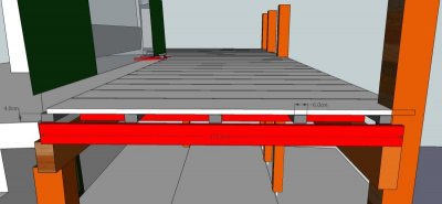

Bedankt voor jullie reacties tot nu toe.
Ik ben het met iedereen eens dat de constructie veilig moet zijn, dat wordt het dan ook, met of zonder vergunning, die discussie wil ik graag, bedankt Davee, loskoppelen.
wat betreft de liggerdikte, dat vind ik belangrijker dan de vergunningsdiscussie, want de liggerdikte was mijn oorspronkelijke vraag, ben ik tot nu toe nog niet helemaal overtuigd door de reacties, en wel om de volgende reden:
Het composiet van de vloerdelen, 2 cm dik, 25 cm brede planken, dat heb ik vergeten te vertellen, is zeer stijf, de composiet liggers zijn zeer stijf, dus er komt aanzienlijk minder punt belasting in het midden van de (rode) ligger, dus de netto overspanning van de rode ligger is kleiner, de vraag is hoeveel. Volgens mij kan de balkdikte dan ook kleiner zijn dan berekend met een standaard overspanning van 1.8 (1.71 op de tekening) meter. Voor de duidelijkheid heb ik de doorsnede bijgevoegd (waarbij ik de liggerdikte even op 10 cm heb gezet).

Je kunt dit niet loskoppelen, je zult het moeten aantonen dat het voldoet conform de belastingen die in de normen staan. Dit moet sowieso altijd, of het nu vergunningplichtig is of niet, zo als al duidelijk is aangegeven.
Oftewel; schakel een constructeur in, neem aan dat je wel gewoon veilig wilt werken? Een constructeur zul je hier volgens mij niet vinden en lukraak antwoord geven moet je ook niet willen, want dan worden mensen wel medeverantwoordelijk als het fout gaat.
Waarom die dubbele constructie trouwens, wil je de delen persé in die richting hebben?

Is het niet mooier om de planken in lengterichting te laten lopen? Dacht dat je altijd in de lengte moest leggen om het visueel te vergroten?
Dan kun je de planken misschien ook direct op de dwarsbalken plaatsen en win je hoogte.

De rode balken dienen als draaglaag van de vloer. Gezien het beoogde gebruik moet de ruimte tussen deze balken en de kopmaat van deze balken voldoen aan de belastingnorm van een woonlaag. met de balkenschuif kan je uiterekenen wat de kopmaat van je balken moet zijn bij een bepaalde h.o.h. ruimte. Dus als je h.o.h. 60 wil hebben zal je een grotere kopmaat nodig hebben dan bij een h.o.h 40

Dat snap ik Ekko maar er zijn geen eenduidige antwoorden.
Op vraag 1 is namelijk al van belang welk soort Douglas hij gaat gebruiken:
europees douglas NEN 5468 / kwaliteitsklasse C = sterkteklasse C18;
europees douglas NEN 5468 / kwaliteitsklasse A/B = sterkteklasse C22;
Vraag 2 raakt een punt waar we het nog niet over hebben gehad. Liggers onder een vlonder zijn erg gevoelig voor vocht, zeker op de punten waar schroeven of sppijkers ingaan. M.a.w. hoe meer er in geschroeft gaat worden hoe sneller een gatenkaas in douglas..
Vraag 3. Voor de staanders kan je wellicht nog wegkomen met douglas maar die liggers heb ik zware twijfels over aangezien het om een vlonder gaat. Ik zou gaan voor hout dat vocht bestendiger is. De vlonder planken dwars op de balken zetten om evt. rotting op schroefpunten te compenseren.

Als je de planken in de richting van de gevel plaatst kun je direct op de douglas balken schroeven leg je die om de 30 cm ,
als je in tabellen voor balklagen gaat kijken zie je de max overspanning voor diverse houtmaten inc de hart op hart maat.
voor 30 cm kom je dan op minimale hout maat van 44*125 ( die kan tot max 2,70 overspannen met dichte plaat erop)
dus zeker ook sterk genoeg voor de 1.8 meter
als je ze inkeept in de twee langs balken kun je de composiet nog steeds gebruiken
( als ik mijn constructie boeken thuis zou raadplegen zou ik het je precies kunnen zeggen moet dan wel weer even in de constructie berekeing inkomen)

Onder andere Zuma heeft me aan het denken gezet, ik ben helemaal niet tevreden met het groot aantal liggers, (noodzakelijk bij composiet) en zeker niet over het formaat van de liggers, als dat formaat inderdaad zo fors moet worden. Daarnaast herken ik dat zich nogal wat water tussen de liggers en de composiet kan kruipen, daar zit ik niet op te wachten met Douglas.
De kwaliteitsklasse vraag ik na, bedankt voor de opmerking hierover.
Roald, ik heb, tot nu toe, de vlonderplanken dwars op de gevel getekend, omdat ik wil dat het water op de planken wegloopt, de vlonderplanken worden dan ook iets hellend naar de tuin gemonteerd. Het terras wordt dan ook visueel dieper, naar de tuin toe. Daarnaast krijg ik vervelende stootvoegen tussen de composiet planken als ik ze in de breedte monteer. Vandaar de vlonderplanken richting tuin.
Al met al ziet het er, tot nu toe, voor de composiet oplossing niet zo florissant uit, dat wordt nog wat, het enige uitgangspunt dat we hadden, composiet, geeft alleen maar problemen.
Ik ga eens beter bij de buren kijken, zij hebben hardhouten vlonderplanken, dus dat wordt nog een interessante discussie thuis.
