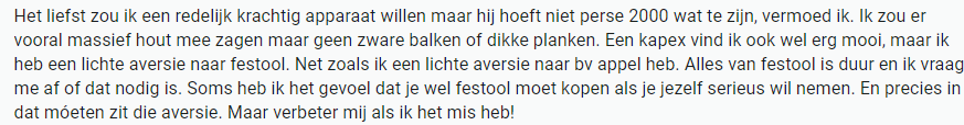

Het liefst zou ik een redelijk krachtig apparaat willen maar hij hoeft niet perse 2000 wat te zijn, vermoed ik. Ik zou er vooral massief hout mee zagen maar geen zware balken of dikke planken. Een kapex vind ik ook wel erg mooi, maar ik heb een lichte aversie naar festool. Net zoals ik een lichte aversie naar bv appel heb. Alles van festool is duur en ik vraag me af of dat nodig is. Soms heb ik het gevoel dat je wel festool moet kopen als je jezelf serieus wil nemen. En precies in dat móeten zit die aversie. Maar verbeter mij als ik het mis heb!

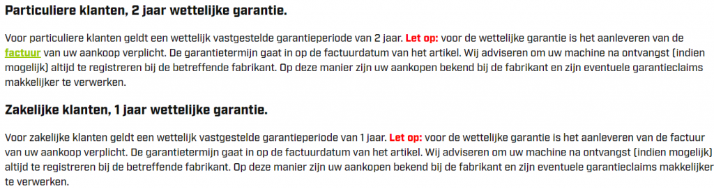

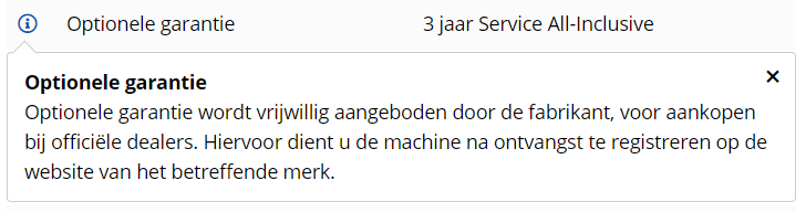

Je hebt als particulier op festool de zelfde garantie als bedrijfsmatig.
des te beter als festool dit niet doet, lees: geen onderscheid maakt tussen particulier en beroeps
op festool.be had ik dat ook gelezen
bij overmatig gebruik van hun machines maken ze toch een voorbehoud
een dikke week geleden heb ik over garantie in het algemeen een draadje opgestart
nl collega's brachten aan dat bij hen dikwijls tussen beroeps en particulier een onderscheid gemaakt wordt
