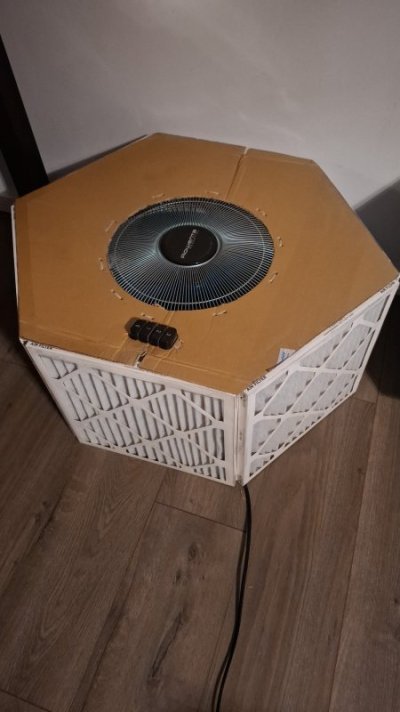

Ik wil een DIY luchtfiltersysteem maken, zoals in dit video:
. Ik heb al de filters gekocht maar nu ben ik op zoek naar een ventilator en ik weet niet precies wat te kopen.
In de video wordt dit ventialor aanraden: CLOUDLIFT S14, Floor Wall Fan with Wireless Controller, 14-Inch maar ik vind het wel duur.
Denken jullie deze Vevor ventilator zou ook kunnen? VEVOR wandventilator, 17,5" wandventilator 4000 CFM 3 snelheden residentiële en commerciële ventilator voor het koelen van magazijnen, kassen, werkplaatsen, patio's en kelders, zwart | VEVOR NL
Of iets anders?
Dankjulliewel :)

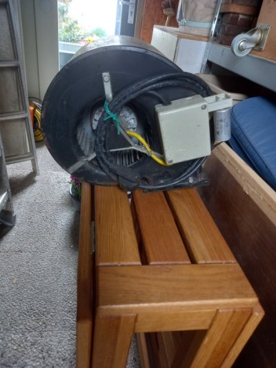

Hoi Simon,
Een systeem als deze bouwen hebben meer van ons gedaan. Ik ben zelf te raden gegaan bij forumlid @kiesvoorhout
Kor helpt bij de juiste maat filters en de juiste maat ventilator. Ook kan je er een meter bij kopen die er voor zorgt dat de boel automatisch gaat draaien bij een bepaalde hoeveelheid stof in de lucht. Even een “doosje” er om heen knutselen en je hebt je eigen luchtfilter.
Ik heb die van mij inmiddels aan het plafond geïnstalleerd en het werkt perfect 👌
