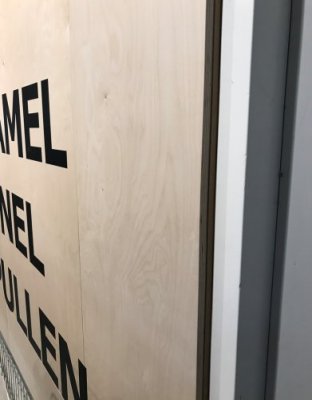

Ik zag dit bij IKEA en wil thuis ook een wand bekleden met dit hout. Weinig noesten, dus ik dacht aan populieren multiplex, maar het is veel minder wit dan populieren en iets mooier gevlamd.
Wie kan dit identificeren?

Waarschijnlijk berk, omdat het er op lijkt en een zeer gangbare soort is voor multiplex, zeker voor IKEA. Vergeet niet dat multiplex formaldehyde uitstoot in de omgeving net zoals laminaat parket enz, ik zou de hoeveelheid in een kamer beperken aan het noodzakelijke, en vermijden indien mogelijk. Zeker niet doen in een kinderkamer.

Ah, idd Berken multiplex.
Is de aanwezigheid van veel Formaldehyde niet iets van vroeger en nu door keurmerken nauwelijks interessant om rekening mee te houden?
