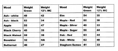

Ik heb even gekeken (rond de 30 seconden) en volgens my is het geen Harde Maple, (Sugar Maple, Acer saccharum) as we call it here, the growth rings and the color are not hard Maple) maar Silver Maple, (Acer saccharinum) (bijna dezelfde naam) het hout is een beetje zachter en heeft een rossige kleur, harde Maple is meer wit van kleur.
Het is zo’n beetje dezelfde hardheid van wat wij hier Norway Maple noemen (Acer platanoides)
Ik heb genoeg verschillende Maple soorten to schalen en dergelijke verwerkt, wij hebben hier waar Ik woon minstens 6 soorten groeien die groot genoeg worden daarvoor, en dan zijn er nog enkele die meer struikgewas zijn.
Ik heb een link, maar het wil niet plaatsen
Nog eens proberen, (http://www.hobbithouseinc.com/personal/woodpics/#letterM) misschien werkt het zo wel.
    56 KB · Weergaven: 63

Thanks Leo all the way from Ontario!
Ik had een poosje niet naar deze thread gekeken. Nu alsnog even.
Je verwijst naar een interessante site.
Acer saccharinum heet in Nederland ook Zilveresdoorn (soms ook witte esdoorn).
Acer platanoides heet in Nederland Noorse esdoorn.
