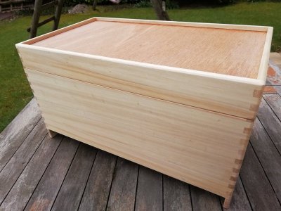

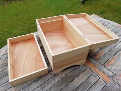

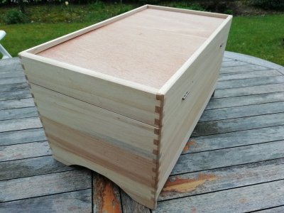

Omdat het al weer eindje geleden is dat die vraag hier gesteld werd. En omdat ik het natuurlijk ook graag zou weten. Ik heb een gereedschapskist gemaakt voor lederbewerkingsgereedschap. Welk soort hout zou dit zijn? Het is behoorlijk bleek (2de foto benadert nog best het echte kleur), weegt niet veel en ruikt beetje naar vlas. De kopse kanten laten zich niet goed schaven met handschaaf. Ik denk niet dat het naaldhout is. Het komt van palletten. Iemand enig idee? Het gaat voor alle duidelijkheid niet over de paneeltjes van deksel en bodem. Dat is Okoume multiplex.
Bijkomend vraagje: hoe zorg ik ervoor dat het deksel niet te ver kan openklappen, zodat de scharniertjes beetje gespaard blijven? Een ketting aan binnenkant is geen optie, doordat er nog een bakje in past. Aan buitenkant kan het wel, maar dat ontsiert het kistje wel beetje. En een metalen armpje inwerken lijkt me ook lastig, doordat ik maar 1 cm dikte heb. Of is dit toch een optie?
Wat denk je van leren riemen aan beide zijden?

Neem een strip metaal (rvs ofzo) bekleed die met leer
Aan de ene kant (deksel) verbinden op 1 punt (zodat het kan scharnieren als de deksel opent)
De 2e op de kost, daar moet een eindstop zitten
dan maak je een houten brug, die zet je over het leer heen, zo kan hij niet verder open schuiven
Eventueel kan je in de houten brug nog iets maken dat je het aan kan draaien/vast klemmen

Ja, ik dacht eigenlijk ook aan populier, maar heb er nog nooit mee gewerkt dus was het niet zeker. Het is eigenlijk ideaal hout voor zoiets, want het maakt de kist licht. Als je het van eik zou maken zou het al snel zwaar worden. De pallets komen van een matrassenfabriek en zijn groter dan normaal.

Het lijkt mij ook populier. Vooral ook omdat je aangeeft dat het kopshout lastig te schaven is. Populier is een lichte, erg vezelige houtsoort die super scherp gereedschap nodig heeft. De houtzagerij waar ik werk levert tientallen kuubs populieren planken en balken per dag aan de palletindustrie.

Ok, dan kunnen we met enige zekerheid stellen dat het populier is. Heb inderdaad ook gemerkt dat ik bij het schaven van langshout vaak moest slijpen. Bedankt om mee te denken en bedankt voor de complimenten.
