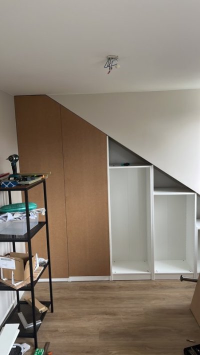

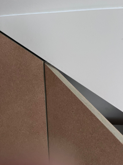

Ik heb een kasten wand van pax kasten gemaakt onder een schuine wand op zolder. Hier ben ik nu deurtjes voor aan het maken. Ik heb de kasten 20mm terug laten vallen onder de schuine wand zodat met de deurtjes van 18mm de voorkant van de deuren ongeveer gelijk zullen vallen met de wand. Nu loop ik tegen het volgende probleem:
Het is veruit het handigst om de scharnieren aan de linker kant (hoge kant van de deuren) te hebben, omdat er een bed voor komt te staan en de toegang vanuit de rechter kant zal zijn. Maar, als ik nu een deur open draai, dan prikt de punt van de deur in het plafond. Zie bijgevoegde foto's.
Ik heb de bovenkant van de deuren al 45graden verstek gezaagd en dit vermindert het probleem wel, maar lost het nog niet helemaal op. Zijn er speciale scharnieren specifiek om dit probleem te verhelpen?
Ik ben heel benieuwd!

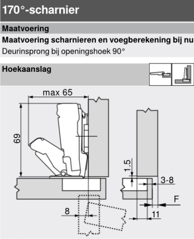

Ik heb inmiddels aardig wat uitgezocht, het lijkt erop dat de blum 170 graden scharnieren wel een mogelijke oplossing bieden. Zie
. Dit zijn wel lompe scharnieren en bestaan niet met geïntegreerde softclose. Mocht iemand nog een andere oplossing weten dan ben ik alsnog erg benieuwd :)

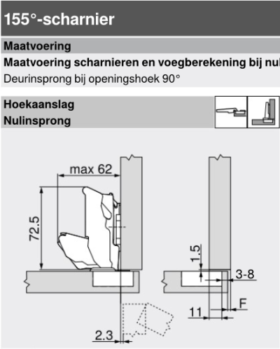

van hieruit moeilijk in te schatten of het probleem eerder is dat de deur naar rechts komt en/of niet voldoende naar voor.
best de blum catalogus
even doorbladeren, daar staan beeldjes van de deuren in open/gesloten positie.
op basis daarvan zou ik zeggen dat je met een 155gr “nulinsprong” scharnier (zoals ook gebruikt om inliggende lades zonder opvul lijst te maken) beter zit dan met de 170gr versie
zijn overigens even lomp maar bestaan wel met blumotion softclose.

En bedankt Jorisvh, ik zag dat mijn keukendeuren de 155gr scharnieren hebben van Blum, inderdaad met softclose. Ik heb het zojuist geprobeerd en het probleem is inderdaad opgelost! Inderdaad wat lomp, maar ach, dat zie je niet als de deuren dicht zijn.
Kortom - ik ga de 155gr scharnieren bestellen, bedankt voor het meedenken!

Wat ik overigens wel zag is dat je met deze scharnier niet een kast strak tegen de muur kan zetten en de deur richting de muur open trekken. Je hebt dan net een probleem van 2.3mm, te zien in de plaatjes van blum in een eerdere reactie.

Nee dat zit juist aan de buitenkant, dus als je de deur 90 graden t.o.v. de kast open doet, dan is de deur 2.3mm versprongen t.o.v. de kast. Als ik het goed begrijp :).
jorisvh
155 gr scharnieren zijn o.a. ontworpen zodat bij een geopende deur de deuropening volledig vrij komt (zgn “nulinsprong”) zodat je een inliggende lade kan monteren zonder opvullijst.
de deur komt daarbij naar voor (om voorbij een evt aanliggende deur te komen) en naar opzij (voorbij een evt aanligende deur).
bij de laatste deur naast een wand is een paslat of een grotere voeg nodig.
een deur sluiten als de deur ernaast open staat gaat bvb ook niet.
2 deuren met scharnieren op de naastliggende stijlen kunnen ook niet tegelijk open
elk voordeel hep ze nadeel…
